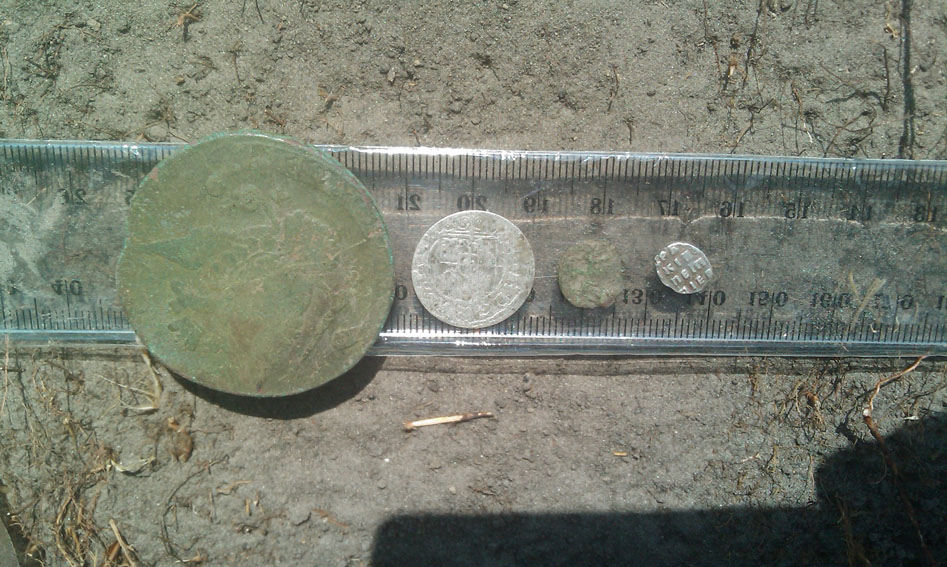

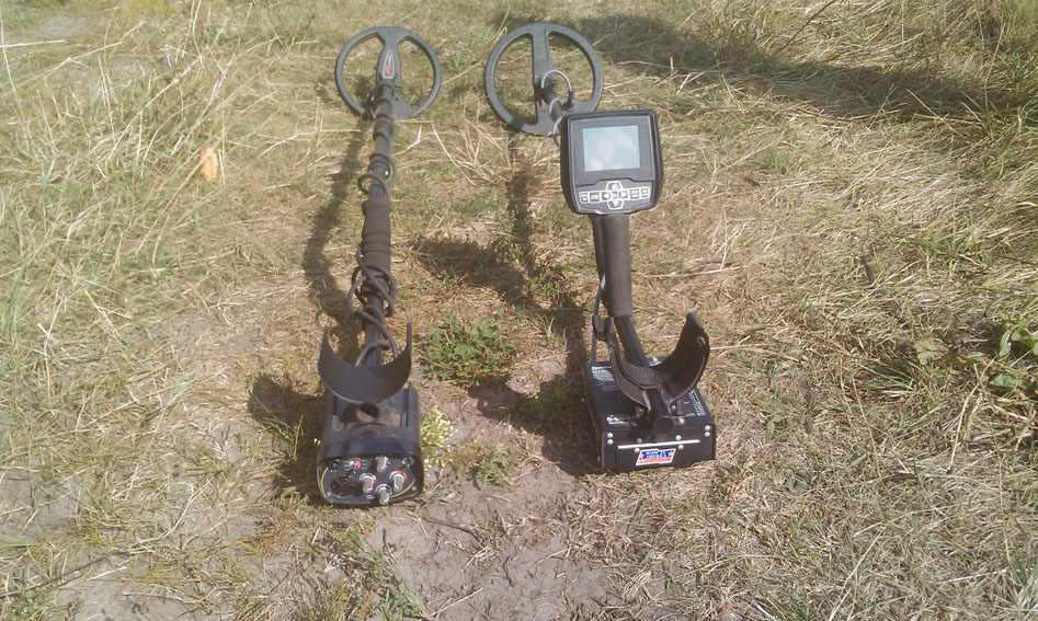

Вот и я наконец сегодня протестировал приборчик, сравнивали со Спектрой и немного с лабом Се, почему немного, потому что после первых двух тестов , тов с лабом потерял к ним интерес и пошел бродить по полю.
Выехали на хутор где есть медный бунт , там и решили испытать. Сначала сделали тестовую площадку, грунт не чистенькая супесь , а нормальная поселеньческая земля, естественно без железа кусок нашли.
5 коп катькиных на 40 см не взял ни кто, на 35 см Спектра взяла четко , плюс еще можно было поднять катушку на 2см над землей, до потери стабильного сигнала. XP-Gold цеплял монету на грани срыва вплотную к земле.
Лаб не увидел.
Чешуйка петра XP-Gold уверенно брал на 15 см и еще над грунтом можно было поднять катушку на 2см . Спектра брала чешуйку только при работе на частоте 22 кГц и вплотную к земле ,не очень уверено. Лаб не видел.
динарий Ягелоньчик XP-Gold и все остальные видели на 15 см уверенно , на 20 см голд брал на грани срыва, спектра не видела вообще.
полторак на 25см голд видел уверенно с запасом в 2-3 см. Спектра не очень уверенно и катушка вплотную к земле.
Дальше было принято решение не шарахаться по траве, а походить по грунтовке которая идет через хутор. Т.к. место хожено перехожено и железом замусоренотак что в страшном сне не преснится и на грунтовке монет для лаба , Спектры и фишера 75 уже небыло.
Итого выхлоп, голдом в течении часа медленного и вдумчевого хождения туда сюда по дороге было найдено 6 чешуек и две плостинки медные по размеру похожие на чешуйки, итого 8 предметов с участка который для остальных приборов умер. Кстати гвоздей и прочего железа было выкапано примернр столько же.
Впечатление, прибор приятный в работе но дискрим у спектры получше будет. Как и многими писалось раньше идеально подходит для железных мусорок.

Стандартныее , 9 и 10 дюймов

Дюйм 2,54 см. Соответстверро катушка ХР 22,86 см, Спектры В-3 25,4 см, Экспа 27,94 см.
Как человек, который тестировал оба прибора, хотелось бы заметить, что ОБЪЕКТИВНАЯ длина катушек составляет 23,5см у ХР и 24,5см у Спектры.
Всё остальное неболее чем рекламные ходы.
Ничего не покупаю и не продаю. Только консультации.
ice
post Aug 14 2009, 09:05
Создана #1216
Сообщений: 4,953
Зарегистрирован: 20-April 08
Пользователь №: 4,368
Металлоискатель: Vision
Репутация: 198 кг
QUOTE(Кастет Кастетыч @ Aug 14 2009, 06:42)
Мне то же кажется что они одинаковые
