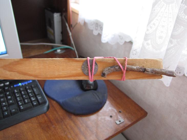

QUOTE(Земляк @ Aug 10 2009, 20:44)
Александр, обязательно попробуйте такой тест. Ржавый кованый гвоздь и Кристинка(думаю можно заменить на 1 коп. СССР или крупную чешуйку). Пробовал на Т74,Ф75,СЕ,Ф2.АСЕ250 и ГолдМакс. На всех приборах дискрим убран на ноль у Голда Айрон трэшхолд на авто, шумодав на ноль,Айрон волюм на 12ч. Водил перед катушкой вдоль ипоперёк. На всех приборах тишина то есть чистый железный звук. Убираешь железо-полная тишина.  Но стоило только на Голде  перевести Айрон Трэш из авто на 10 ,как вдруг о чудо!, появился чистый устойчивый сигнал во всех направлениях и что самое любопытное, ставил шумодав и на 1 и на 2-всё тот же устойчивый сигнал. Убрал монету думая ,что будет всё равно пищать цветняком, ан нет-чистый железный сигнал поперёк исбивчивый хлябающий цветной -вдоль.Поддавил шумодавом и получил чистый железный-поперёк гвоздя и очень сбивчивый цветной -вдоль. Так что оказалось, что ходить по выбитым мусорным местам ставя шумодав на ноль при Айрон Трэш Авто (для якобы лучшего разделения)-это большое заблужддение.
  Конечно же прежде чем решился написать,несколько раз выезжал по старым выбитым местам. Каждый цветной сигнал проверял на разных режимах и иногда сын своим Ф75-ым, потом только выкапывал- результаты меня просто поразили. Но об этом потом.
   Так вот очень хотелось-бы посмотреть как с таким тестом спавятся Теджон и СоверинГТ.   Теджон на видео мне понравился своим чётким откликом даже на больших глубинах.
   Я думаю такой тест мог-бы ещё пройти старый Фишер 1270, у него есть отдельный дискриминатор на железо.
