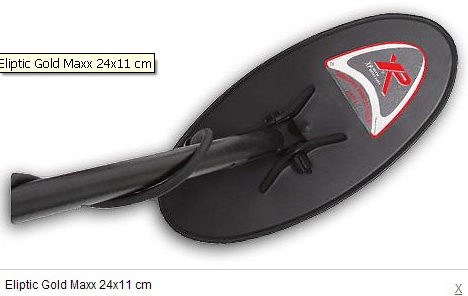

И ещё вопрос к копателям с GMP , вот катушки выкладываю,
вторая как понял у Петровича такая, а вот про первую подскажите
эллипсную, есть разница какая между ними по глубине по нахождению монеток, чешуи особенно.
Сообщение отредактировано Nekto: Aug 6 2009, 20:59

QUOTE(Nekto @ Aug 6 2009, 21:04)
На днях будем делать сравнительные тесты, так что потерпите немного. Тесты будут по глубине и на разделение "цветной-чёрный". Тестироваться будет ВЕСЬ модельный ряд катушек от ХР и Детеч для ХР.
про первую подскажите эллипсную, есть разница какая между ними по глубине по нахождению монеток, чешуи особенно.
Разница между стандартной и элипсной по глубине несущественна, конечно у 24 см она немного меньше, но тут вопрос совершенно в другом, элипсные катушки в сравнении с катушками округлой формы имеют разницу в структуре конструктива контуров, с элипсом проще работать на замусореных участках, в своё время округлая катушка может подхватывать сигнал от близлежащих предметов из чернины... ну в таком духе..
