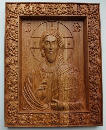

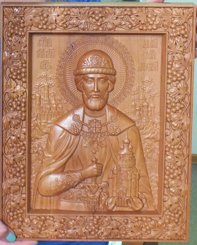

За последнее время появились новые работы:
Николай Чудотворец
Спаситель
Дмитрий Донской....
размер 280х330
бук...

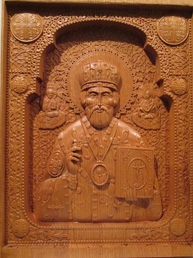

QUOTE(Lepar @ Dec 22 2013, 07:37)
работа над этой иконой еще не окончена...
в работе уже 5 дней... очень много мелкий деталей...
"Чудо Георгия о змие"
180 х210
бук
Я конечно извиняюсь,а что здесь 5 дней делать? Модель эта 12 часов режется 1мм фрезой.Доработки максимум час , шкурануть и т.д. Разве модель левая с нета,так пишите ,поделюсь. smile.gif
Карта СБ 54****** 5288

я очень рад, что вы дорабатываете такие модели за час...
я так быстро не умею...

QUOTE(Frost @ Jan 23 2014, 20:22)
Коллега, отвечу за Вас.
Победоносец режеться не 1 мм фрезой, минимум 0,5. Потому что маловат размер иконы, а мелких деталей много. При шаге в 10% (от кончика фрезы) модедель режеться за 8часов, по крайней мере у меня. Сразу чистовая обработка, нечего баловаться на таком рельефе черновой. Модель не левая, она официально продается и у нее есть хозяин со своими авторскими правами.
А теперь Вам коллега.
Ручками не увидел ни какой Вашей работы. Максимум шлифовка, и покрытие датское или тиковое масло. На крайний случай карнаубский воск, с пропиткой в 1 раз. Не умею гадать по фотографии. А так приятно, что в нашем полку прибывает чпушников.

Спасибо Ирик, за ответ...
скажу что у меня...режется 0.5..
12 часов...
на станке...но мохра все равно есть..
ее убираешь дремелем...хочешь не хочешь практически прорисовываешьвсю икону..
потом, да...масло... сохнет день-два
потом еще разок..потому как мохра все равно поднимается....
затем опять масло... и вуаля...всё готово...
шлифовка ручками.. или есть какой другой способ???
итого около 5 днёв....
Сообщение отредактировано Lepar: Jan 24 2014, 11:48

Если есть мохра, то попробуйте поменять стратегию фрезерования, я режу в основном вдоль волокна, чище получаеться, хотя и поперек иногда тоде удачно бывает, но тогда вышлифовывать догло приходиться.
У Димы из Краснодара возьмите щетки для шлифовки дерева на шурик одеваются или на дрель, ну и скотч брайт Вам в помощь.

QUOTE(Ирик @ Jan 24 2014, 12:23)
Резать можно любой фрезой,все зависит от размера изделия,который элементарно в artcam меняется. Ни в коем случае ни хочу хозяина модели Победоносца обидеть,но на мой взгляд,если модель в свободном доступе в интернете,то про авторские права сложно судить. Попробуйте у FOR3D модель бесплатно скачать,сомневаюсь что что-то получится.Вот там ПРАВА. А по поводу того, что материал махрится ,на больших оборотах у меня и елка себя спокойно ведет,хороший немецкий инструмент и ни чего махрится и гореть не будет.Конечно дорабатывать приходится ,но не до абсурда.

QUOTE(Frost @ Jan 24 2014, 19:54)
С ув.
Уважаемый, перестаньте брызгать слюной, Вы видели размер какой указал топикстартер на Победоносца, сейчас Вы ссылаетесь на "все зависит от размера". Давайте перестанем гадить чужую тему, закончим на этом. Можем просто открыть другую тему и поговорим о проблемах и стратегиях резки и моделирования и выбора фрез. Думаю будем выглядеть даунами bash.gif на данном форуме smile.gif

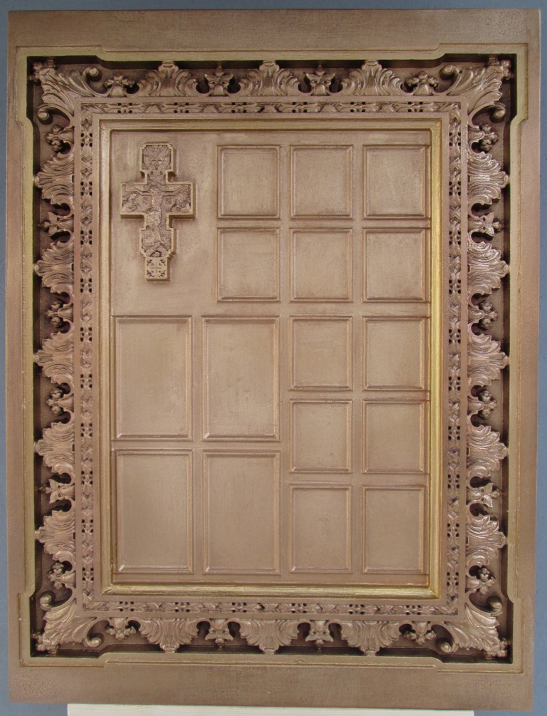

берёза...
золотая краска и лак...
размер 400х520

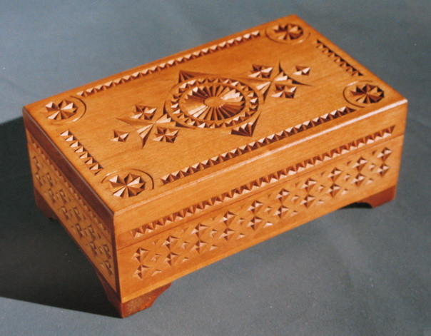

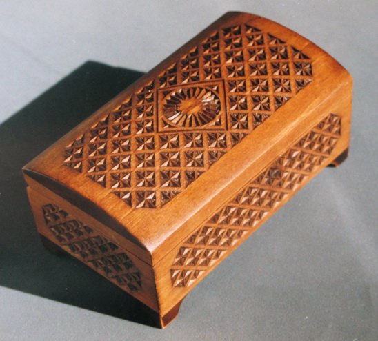

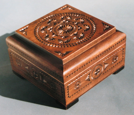

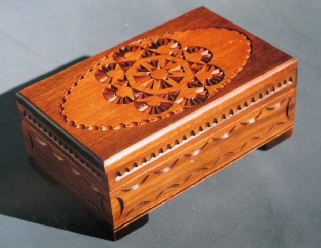

Мое более-менее постоянное увлечение - резьба по дереву. Предпочитаю
делать шкатулки.
Sergey.T
post Feb 7 2014, 17:56
Создана #78
Сообщений: 31
Зарегистрирован: 23-December 12
Пользователь №: 50,839
Репутация: 43 кг
Зачетные шкатулочки!
