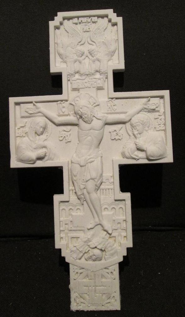

Нужны модели для изразцовой плитки. Размеры - +-15на15 см. Потребуется порядка 10-ти моделей. Диаметр фрезы 3-6 мм. Высота рельефа - до 3 мм. Рисунок - обдумаем. Засада в том, что при изготовлении модели из дерева, (пробовали дуб, бук, липу) и при последующем снятии формы с этой модели, в гипсе остаётся рисунок текстуры древесины. Зашлифовывали, пропитывали, зашлифовывали.. Пофигу - проявляется, и всё! Очень хочется от него избавиться на этапе изготовления модели.
Ну и вопрос к тем, кто пользует станки... Предложите решение, если кого-то заинтересует... Есть, вроде, какой-то модельный пластик...

QUOTE
Засада в том,
вот крест из гипса,
с деревянной модели...из рамки..
пишите в личку, решу ваши проблемы
