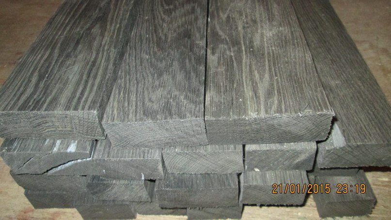

QUOTE(николаич @ Dec 20 2014, 19:06)
Материал- натуральный мореный дуб, цельная доска,но не раньше следующей осени.При наличии материала,надеюсь на Вашу помощь.
А не подскажите.как морёный дуб получается морёнонатуральным?
Технология какая или среда обитания делает его таким.за помощь -рассказ заранее благодарю.

QUOTE(Алексеевна @ Jan 24 2015, 18:23)
Мореная древесина - это когда бревна пролежали под водой от несколько десятков лет и больше..

QUOTE(Алексеевна @ Jan 24 2015, 19:23)
Дуб искусственного морения получается в результате пропитки древесины спец.составами ,натуральный -пролежавший в воде без доступа кислорода от нескольких сот лет до нескольких тысяч. Главная проблема-правильно высушить материал.
Если не из под воды - даже не парьтесь....
Мореный темнеет в течении нескольких десяти_ сто_ тысячелетий за счет безвоздушного окисления дубильных веществ древесины...
Искусственно протравить дуб можно - повесив его в герметичной камере в пары аммиака...
Чем тоньше доска - тем на меньшее время...

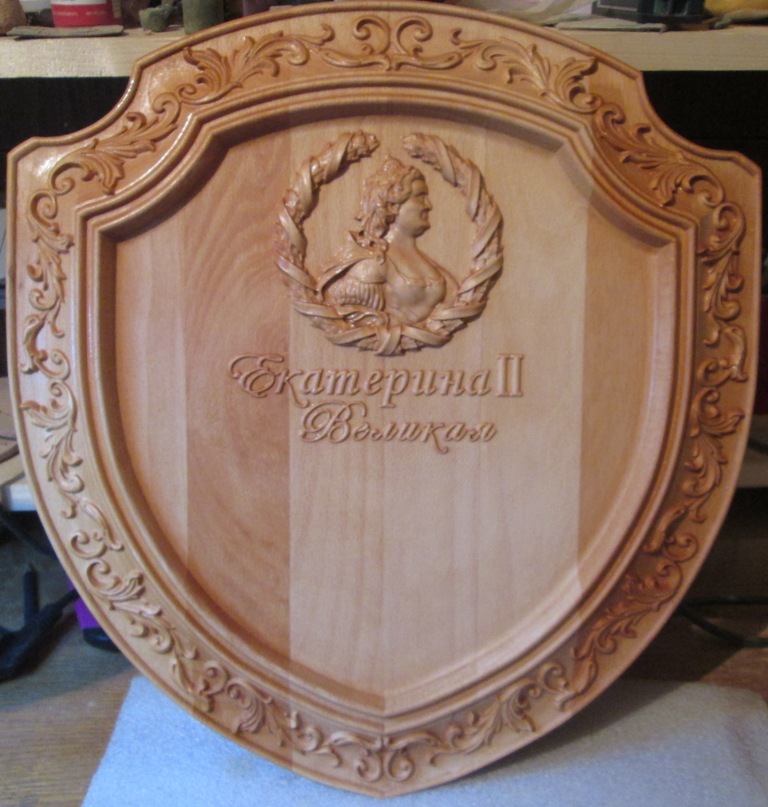

я, вот такие щиты, для монеток вырезаю...
холдеры пластиковые можно приклеить...
бук. 400х420х20мм
профиль моделился, с настольной медали тех лет.
Сообщение отредактировано Старый Мастер: Apr 14 2015, 05:07
