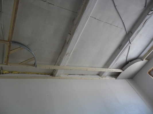

post Apr 20 2015, 11:31
Создана #2270
Сообщений: 269
Зарегистрирован: 28-June 13
Пользователь №: 57,783
Репутация: 52 кг

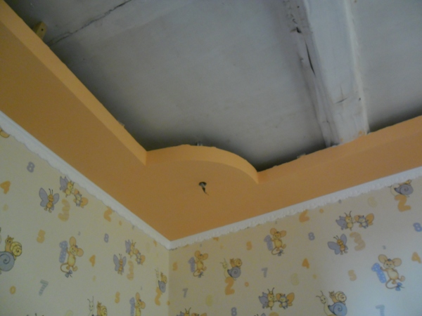

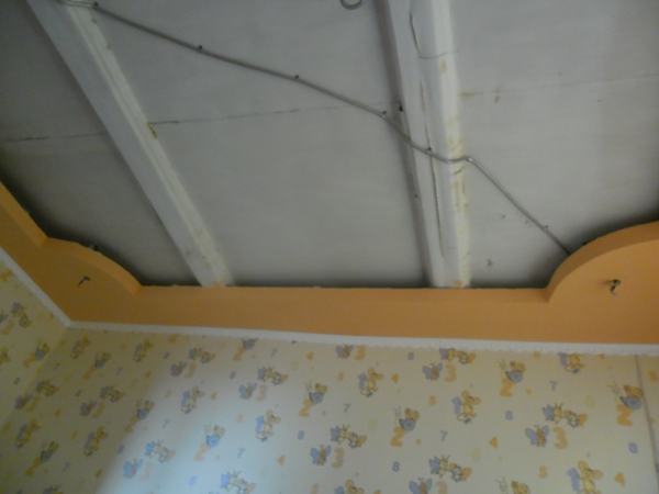

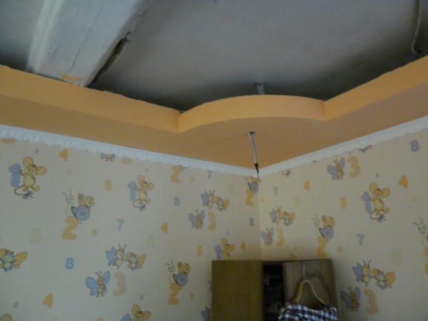

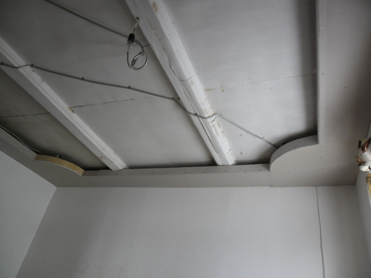

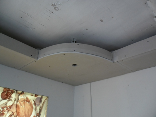

Как и обещал фото отчёт о потолке в будущей детской комнате! только начал в эти выходные!

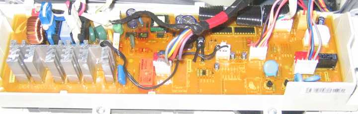

Недавно сломалась стиралка. Первая мысль-купить новую - 17 тыр, крутовато!
Вторая мысль - вызвать мастера - 9500 руб. -Тоже не сахар.
Третья мысль: погуглить в яндексе, не боги горшки обжигают, 2 часа гуглил,заказал запчасть, на следующий день по пути заехал, купил запчасть - 4200руб., замена - 20 минут, стиралка как новая. На сэкономленное с женой отметили это дело.

Ещё немного продвинулся вперёд! Теперь жду полотно натяжного потолка!
