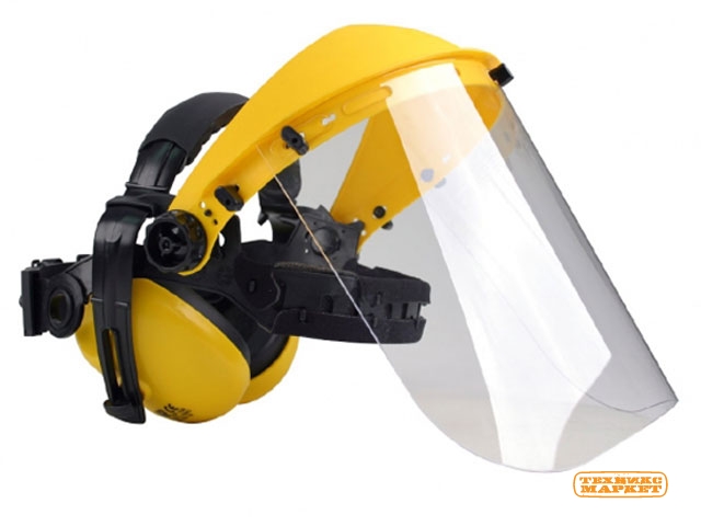

Диск ставят на болгарку красивыми и яркими надписями наружу. smile.gif Также и очень важно использовать диски по назначению(одна из причин сколов), то-есть, для металла -диск по металлу, для камня -по камню. Часто сколы происходят от неосторожных движений(перекосы болгарки, резкость при нажатии..)
Обязательно использовать очки, а лучше и удобнее маску, также наушники и перчатки. Серьезно. к примету такую-
Шутки плохи есть знакомые которые пострадали надеясь на авось.
немного жути, чтоб не расслаблялись-
