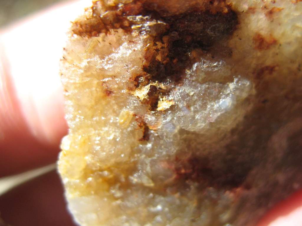

Золоторудная жила в Подмосковье?
Не может быть!
А может может?
Чуть позже в блоге отпишусь.
Сообщение отредактировано Scythian: Apr 26 2014, 22:53

Это не пирит. Капните хлорным оловом. Если почернеет, значит золото.

Не, это подарок тебе, как первоооткрывателю темы))))) Проблема в том, что капать его на золото бесполезно - ничего там чернеть не будет. Золото надо сперва перевести в раствор, для этого нужны hno3 + hcl. Тоже дам.

GarryPotter от меня тогда то же подарок. Образец камешка с жилкой.
