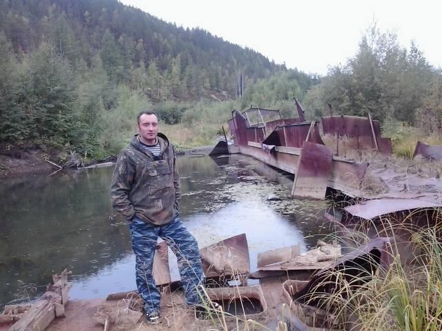

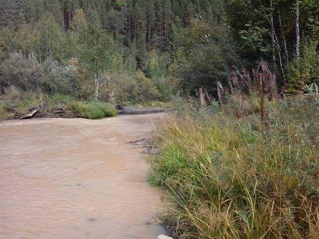

Nazarov
post Dec 22 2013, 17:03
Создана #154
Сообщений: 255
Зарегистрирован: 21-June 11
Из: Красноярск-Псков
Пользователь №: 31,221
Репутация: 95 кг
Вот вам немного фоток одной из самых золотоносных систем красноярского края. Просто для понятие отличии местности от подмосковья smile.gif Там есть смвсл мытьsmile.gif
На фото долина реки удерей. Остатки советской драги,все что заросло кустами,в свое время перевернули все это русло драгой,отвалы. Так выглядит небольшая речушка когда на ней драга стоит,видно что ничего уже не выживет в этой реке.
asgo
post Dec 22 2013, 19:33
Создана #155
Проверенный пользователь
Сообщений: 28,530
Пользователь №: 7,120
За заслугиПочётный посетитель
Репутация: 1909 кг
erydan, спасибо за подробности и фото. Собственно уже плюсанул.
Nazarov тоже спасибо за фотки.

Шкаф
post Dec 22 2013, 21:00
Создана #156
Сообщений: 2,064
Зарегистрирован: 29-August 12
Из: Марьинский парк.ЮВАО
Пользователь №: 46,620
Репутация: 169 кг
Интересно было фото посмотреть.
Колитесь: мыли?
Эх, очевидца и участника бы послушать...
Как оно на самом деле.
А вода мутная.Выше моют?
Или раков ловят?
