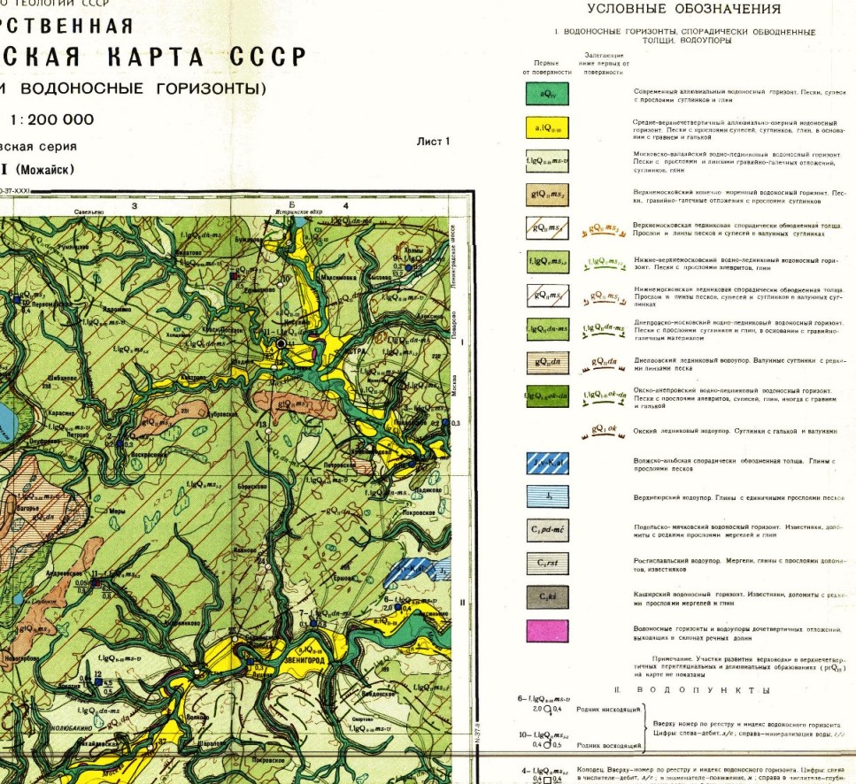

Вопрос по поиску с МД.
А гнездо разве МД не увидит?
Просто вспоминаются ручьи и речки по которым бродил. Есть такие места где вполне могли образоваться гнезда. Или же россыпь МД не почувствует?

По гидрогеологическим картам вопрос.
С ними работать надо это понятно.
И люди в институтах учились, что бы научиться по ним работать.
Может вопрос глуповатый но все же.
Ищем выходы верхнечетвертичных аллювиальных слоев в которых имеются галька с глиной и с водоупорами из глины.
Надеюсь смог сформулировать. Ведь что бы задать вопрос надо знать о чем хочешь спросить. А вот тут не очень.

QUOTE(Scythian @ Dec 21 2013, 12:25)
С этим ясно.
Ну да, жёлтая заливка на карте.
Сфотать что ли борт карьера с аллювиальной ПГС, с местом где можно брать пробы
на золото дальнего сноса. Всё равно зима делать нечего. Смотаюсь пожалуй.
Конечно, такой мощности отложений аллювиальной ПГС как у нас в Подмосковье нет но принцип тот же самый. Аллювиальная равнина с ничтожными средними содержаниями металла - но он есть и его можно сравнительно легко увидеть.
