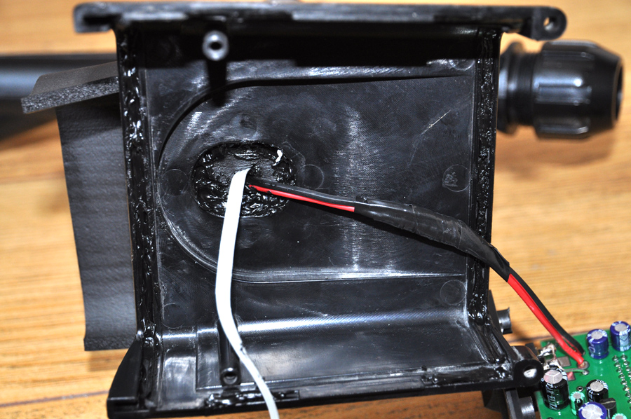

Имея опыт общения и доработки под себя Сигнума7270, хочу поделится в картинках опытом доработки свежекупленного 7272. Доработки основаны на своих идеях, а также идеях других пользователей с этого форума.
Что получилось в итоге.
Для начала, прибор был разобран, все швы блока были обработаны черным силиконом. Также было заделано технологическое отверстие в ручке путем установки пробки вырезаной из куска неопрена и последующего засиликонивания.

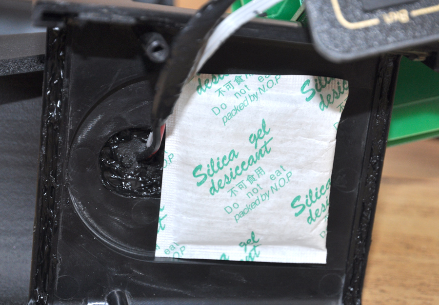

Теперь клеим пакетик Силикогеля. Взять можно в коробках с обувью у жены cheesy.gif . Иногда его кладут в коробки с электронными проборами, китайцы его много куда кладут...

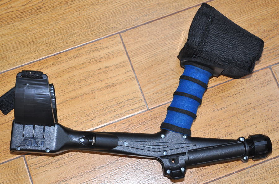

Была позаимствована мягкая ручка от щетки для сметания снега с машины. Очень туго, но она всетаки налезла на ручку штанги. Правда, чтобы ее одеть пришлось перерезать, а потом восстановить двухжильный провод питания(упс www.gif ), боятся не надо - за это ничего не будет.
Решить проблему ручки рекомендую настоятельным образом, поскольку ходить без какой-либо доработки по моему мнению -крайне утомительно и не удобно! Очень быстро устает рука. На прошлом приборе эту проблему я решал несколько проще...
Обмотал ручку изолентой в один слой, далее наклеил сверху по кругу неопреновую резину, дополнительно зафиксировал в верхней и нижней точке поверх неопрена изолентой. Получилась очень удобная, мягкая, почти не пачкаящаяся ручка.
Как покажет себя новая ручка в работе, я пока не знаю...

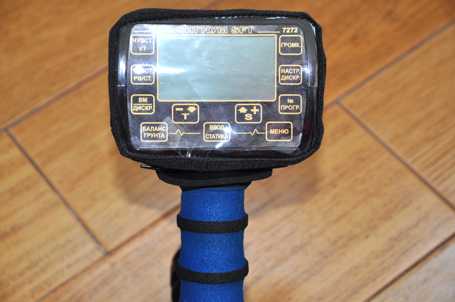

Далее была наклеена на всю лицевую поверхность передней панели пленка для защиты дисплеев электронных устройств. Мною была куплена за 250 рублей пленка(матовая !!!) размером 6 дюймов. Вырезана по размеру лицевой панели, а затем наклеена. Пленка почти не заметна, а главное - она практически не царапается!

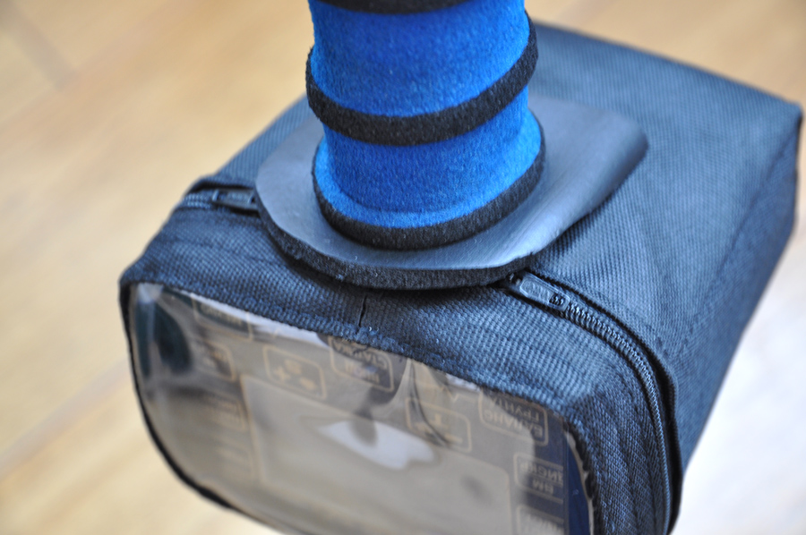

Ну и ещё несколько фотографий... Кусок неопреновой резины в нижней части блока служит для защиты руки от натирания блоком прибора во время работы, это решение было выстрадано и оценено мною еще на прошлом приборе - поэтому на этом оно также было применено.
Второй пакетик Силикогеля был размещен под чехлом на блок, для недопущения запотевания окошка чехла и удаления излишней влажности в частности.

Полная герметезация блока не есть гут! В Вашем варианте, я бы просверлил пару-трёшку отверстий в нижней крышке блока для вентиляции. Катушку(ВТП) желательно покрасить серебрянкой, для более стабильной работы в солнечную погоду. Рекомендация РИ. smile.gif

Купил обычный черный силиконовый герметик в автомагазине,никогда он насмерть не приклеивается,всегда легко удаляется,может засохнуть только на двигателе при высокой температуре,купил какой то спрей там же,состав вроде силиконовая основа,углекислота. Подумал,и не стал им прыскать,чето побоялся,просто загерметизировал ручку и блок,и положил пакетик селикагеля.
Не знаю,хорошо это или нет,но защиту на катушку тоже на герметик приклеил,и швы все по бокам промазал,чтоб ни грязь ни вода не попадали

Какой использовать герметик, лучше автомобильный ABRO - черный, в любом автомагазине 50 рублей, и тонкий носик есть и как правильно сказали насмерть не застывает.

Силикогель - это тот пакетик на фото, внутри типа риса шарики. Служит для поглощения влаги. Бывает в коробках с обувью. Где купить не знаю.
Пленки для защиты телефонов и ноутбуков покупаю в сети магазинов "Профи" в Москве, которые торгуют оборудованием для радиомонтажа, радиодеталями и пр. электронными штучками. У них пленка защитная на любой телефон или навигатор - 30 рублей или в любой палатке или магазине, где торгуют сотывыми иожно купить эти пленки, но уже по 200-300руб.
