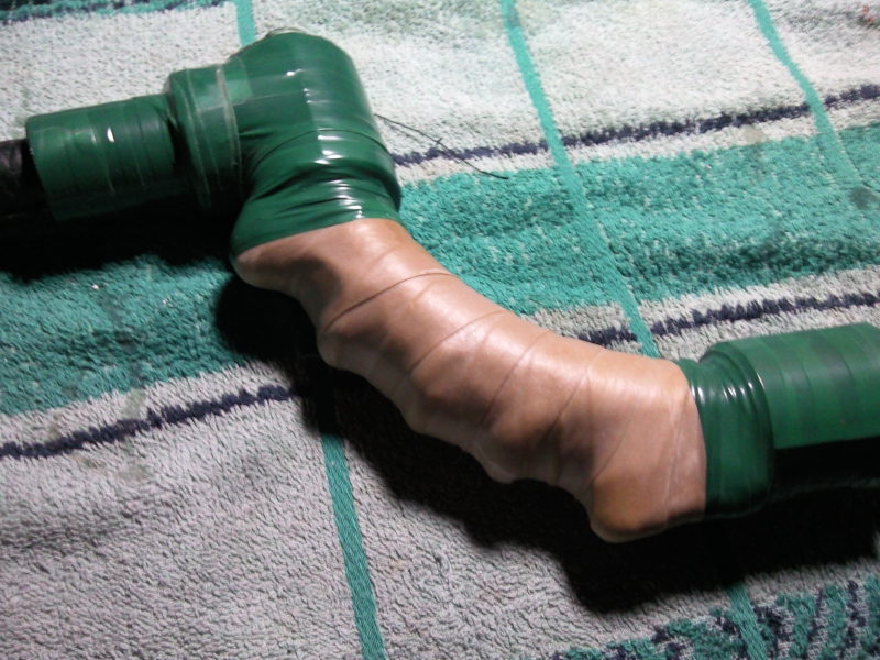

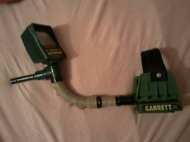

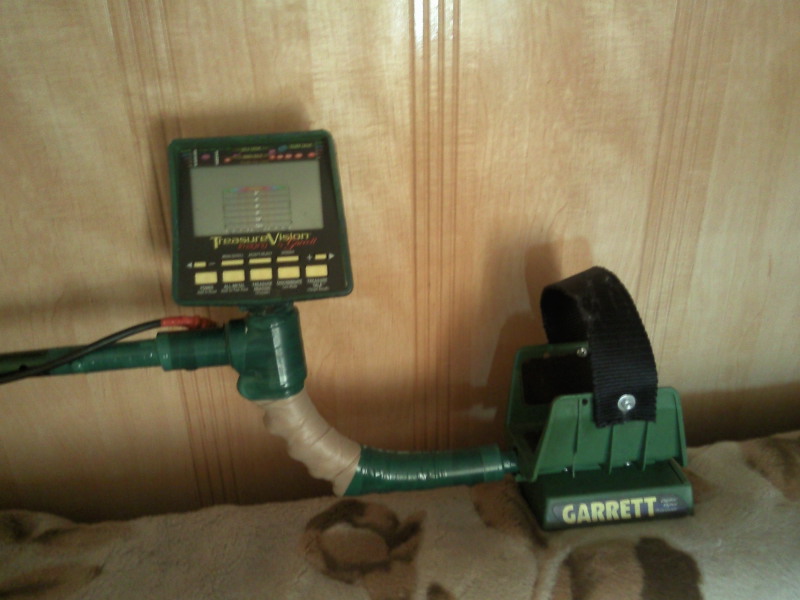

гаррет2500 после ремонта.ручка зделана из пропилена ,дисплей крутится на 360 градусов.Помогает от солнечных бликов,и smile79.gif кода меняеш руку.
Сообщение отредактировано владмир: Jan 30 2010, 06:09

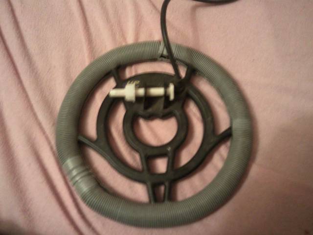

гаррет2500 после ремонта. защита на катухи, лёгкая, прочная,легко снимается
Сообщение отредактировано владмир: Jan 31 2010, 03:56

QUOTE(владмир @ Jan 30 2010, 06:02)
что-то я не узнаю шланг на катухе, со стиральной машины сливной чтоль ?

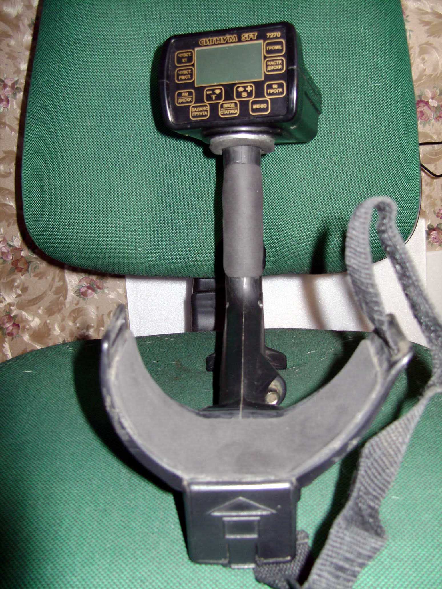

Ну вот, еще кое что из серии :"когда коту делать нечего, он яйца лижет". smile.gif
Голова прибора может вращаться и фиксироваться под разными углами, с помощью стр.фена расширен подлокотник, на подлокотник и рукоятку наклеена тонкая пористая резина.
Сообщение отредактировано Veres: Feb 11 2010, 14:44

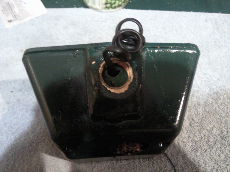

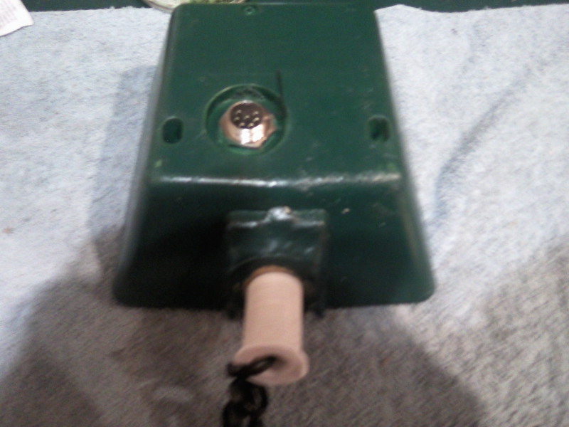

Кондор 3 или аналогичный корпус производства АКА.
Крепление на шнурок крышки акум. отсека.
Узелки под крышкой.

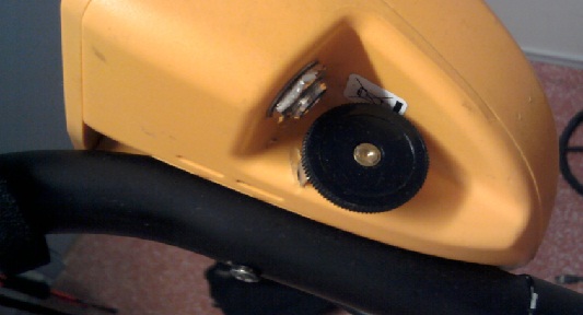

Громкость на аське, врезана в провод динамика, очень удобно. Регулируется прямо на ходу пальцем.
