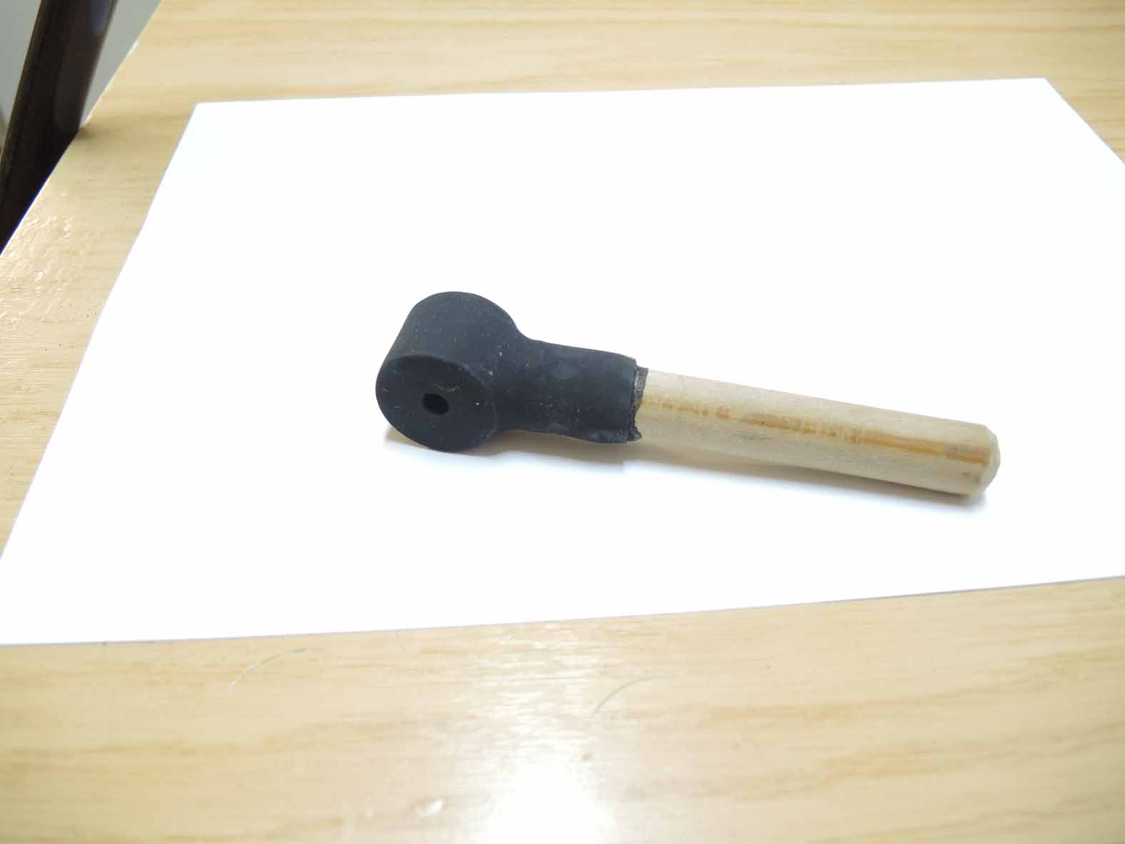

Карта №............4779

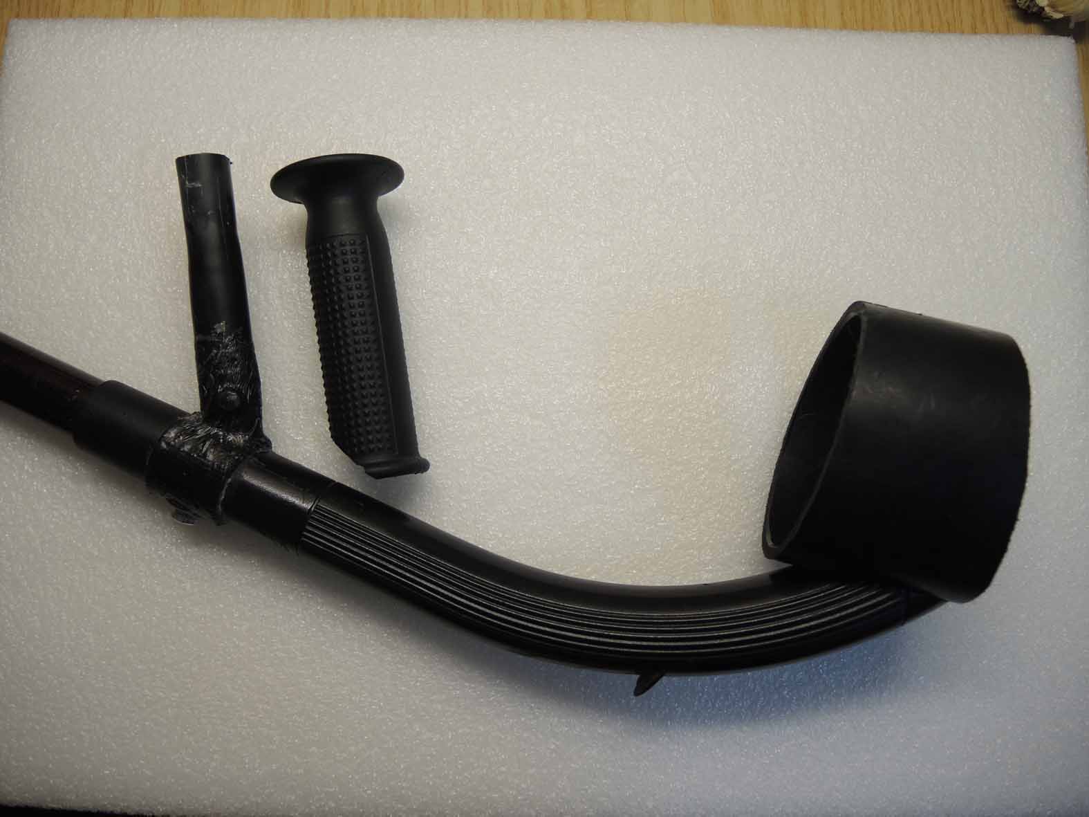

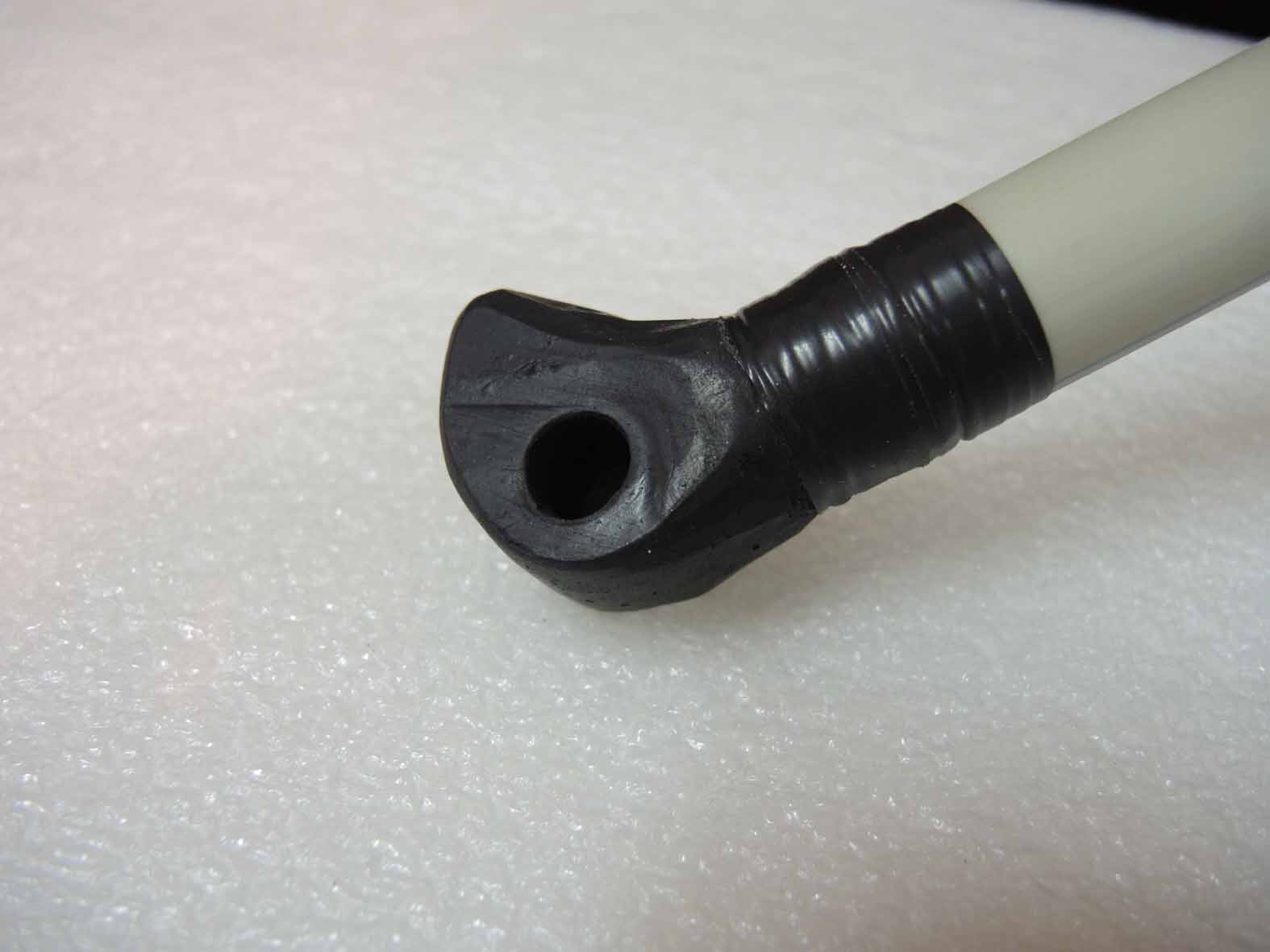

В теме "штанга для эксплорера" меня просили поделиться опытом, как сделать нижний крепёж катушки из шайбы. Переадресую их сюда, поскольку моя штанга и её фрагмены всё же не для экспа, а, главным образом - для Терр. Из фото должно быть всё понятно.
Итак: Заготовки из хоккейной шайбы:

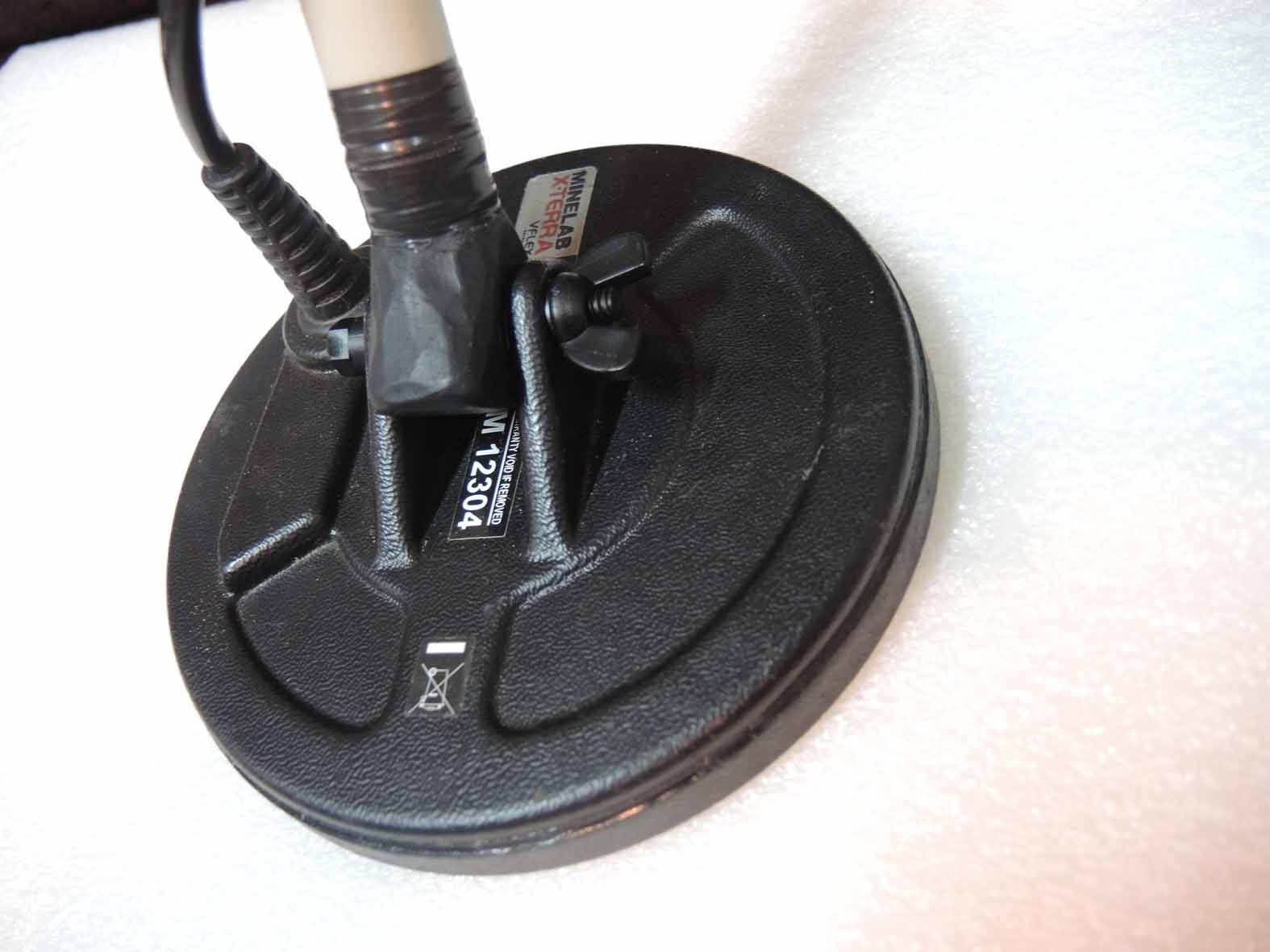

Бухалло Билл
post Jan 25 2015, 11:34
Создана #49
Сообщений: 2,770
Зарегистрирован: 4-May 12
Пользователь №: 42,756
Репутация: 397 кг

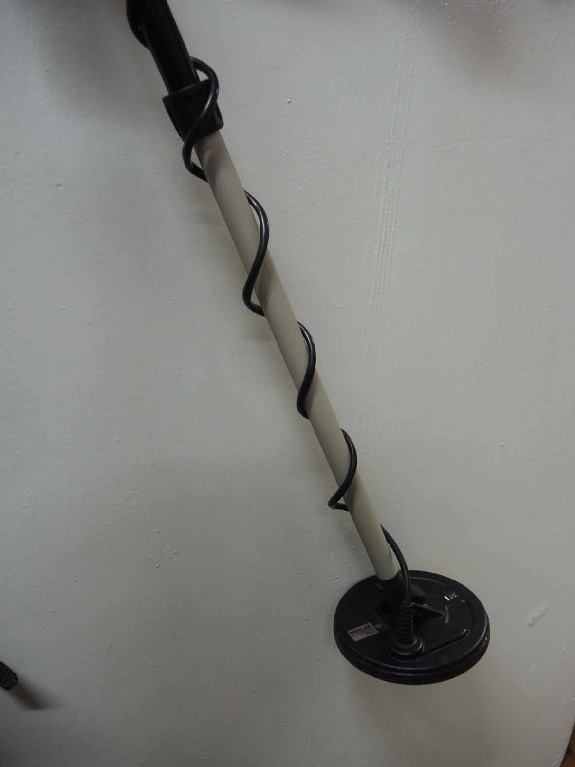

Ну и то,что в результате получается:

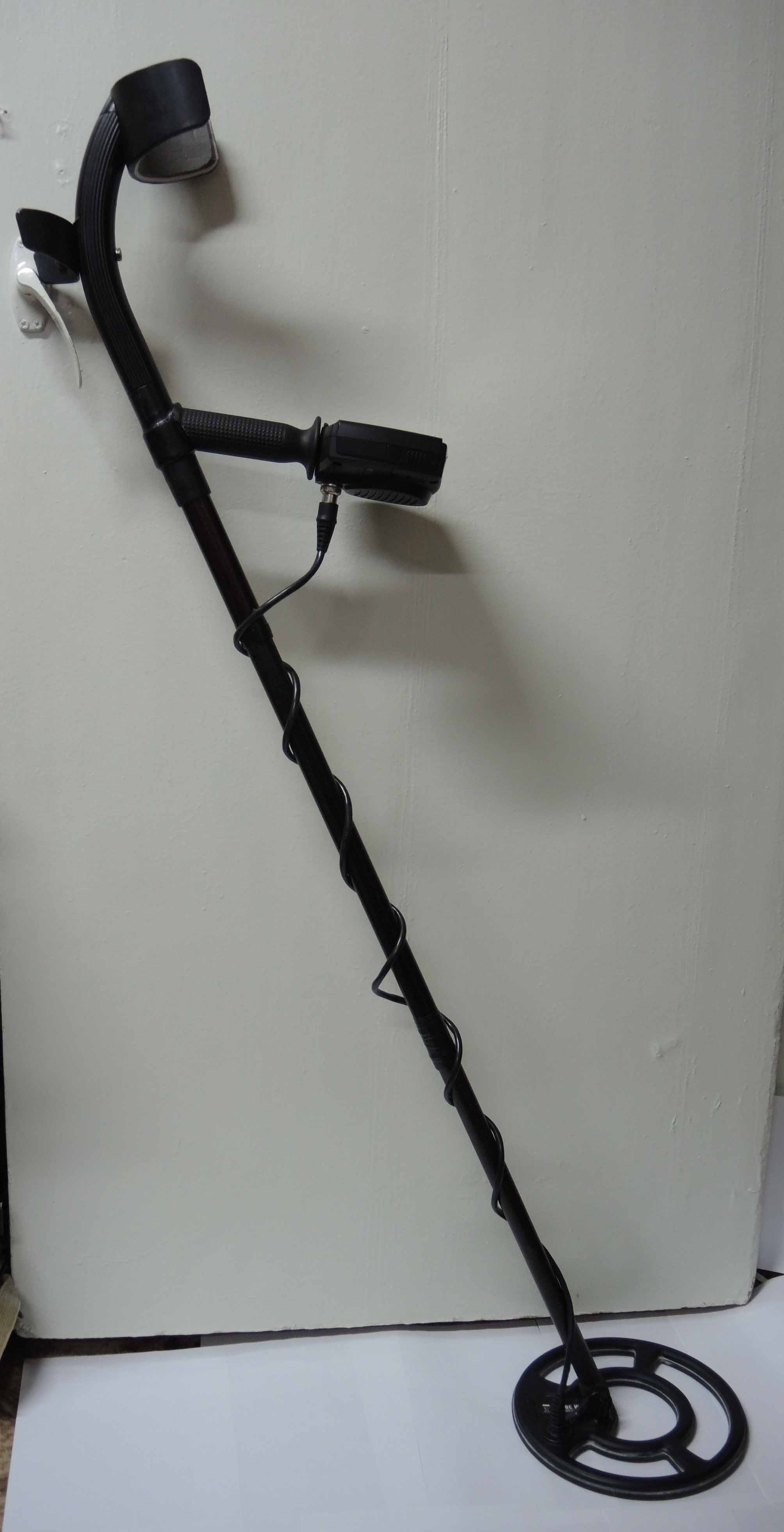

Заодно ещё немного и по самой самодельной штанге -
- формирование и конструкция рукояти
- крепёж - из пропитанных ебоксидкой капроновых ремней
- далее - формирование его формы и нужного угла наклона
- далее - "вращивание" в него отрезка телефонного кабеля (вроде от "сотки") по внутреннему диаметру равного диаметру ножки блока
- Насаживание поверх рукояти от дрели - перфоратора....

Результат работы и некоторые выводы:
Сообщение отредактировано Бухалло Билл: Jan 25 2015, 11:45

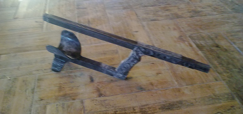

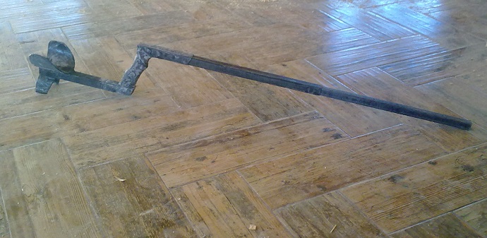

Здравствуйте, с интересом прочитал данную тему. Полёт фантазии и идей форумчан заслуживает восхищения. Хочу поделиться и своей поделкой. Штанга под тёрку (навеяло ДЕУСом) из стеклопластика, телескопическая, с внутренним расположением кабеля и легкосьёмным блоком. Извините за фото с телефона. Штанга в работе если будет интерес продолжу по мере выполнения работ.

Однако выскажу и свои замечания и приготовьтесь не к короткой реплике, а детальному разбору, который я начну с общей теории и практики:
- Деусовидные штанги, как мне видится, лучше всего проявляют себя именно с Деусом - лёгким прибором. Терра же в стандартном оснащении весит как минимум на треть больше.
Кроме того, у неё не самые лёгкие катушки, и этот факт проявится тем более, если (в отличие от того же Деуса) по месту и теме поиска придётся ставить другую (частота), да ещё и бОльшего размера. К чему это я веду? - к эргономике, которая тем более актуальна, чем тяжелее прибор.
Определённым примером и подтверждением моих слов может явиться сравнение эргономики той же Терры с другим прибором, весящим опять же на треть больше её - Экспом или Траком. В реале же - получается - при работе более тяжёлыми приборами рука устаёт не больше. И происходит это в данном случае за счёт более грамотной развесовки.
Возьмём другой пример - сравним АСЕ 150-250 и любую Терру с катушкой 9". Вес практически одинаков, но от АСЕ рука не так устаёт, как от Терры. Конечно, есть небольшая разница в весе, но дело здесь явно в чём то другом. И, вероятно - в том, что АСюня лежит своим весом просто на ладони, ей вовсе не нужен ремешок на подлокотнике, как особенно и не нужен верхний хват кисти - рукоять можно просто придерживать. В то же время рукоять терры надо держать, как быка за рог, а некоторые и вовсе не представляют жизни без пристёгнутого ремешка на подлокотнике. И дело здесь уже в эргономике.
Выше я приводил оптимальную схему и углы изгиба, в результате которых эргономика прибора позволяет просто придерживать рукоять снизу, где не нужны ремни и силовой хват. Идея, повторюсь, не моя, и проверенная как многими поделками, так и временем.
По теме: получается, что штанга dmitriewau изготовлена опять же под Деус, а не Терру, с учётом её особенностей развесовки (катушка - блок - оптимальный наклон рукояти и руки). Здесь, пока есть возможность, я бы изменил
1) наклон рукояти относительно верхней части (он стремится к прямому углу, а надо - без фанатизма, но наоборот.
2) линия нижних штанг должна условно смотреть на подлокотник, а не быть параллельной верхней, подлоктевой штанге.
Ну и для тех, кто приуныл с эргономикой Терры - её среднее колено так же можно слегка изогнуть, чтобы линия нижних штанг "смотрела" в подлокотник. Я почти сразу провёл эту операцию со своей 705, получилось очень удобно, и теперь некоторые неленивые знакомые сделали так же. Теперь ремней и силовых хватов ненадо, кисть -рука - плечо устают меньше и все довольны 17.gif

На замечания по развесовке от Бухалла Била пока не чего не скажу практика покажет, хотя добавлю что угол наклона и форму рукоятки выбирал по принципу удобно-неудобно. С уважением....

Белая штанга - от ПРХ трубы для водоснабжения.внешний диалетр примерно 21мм. Труба на срезе бывает - как бы из трёх слоёв, средний - красный или зелёный, но ЛУЧШЕ брать цельнолитую - она жёстче. Всё это можно проверить ещё в магазине.
- узел крепежа катушки - из хоккейной шайбы (есть нюансы)
-крепление в среднюю штангу - просто обточена (ошкрябана, если точнее) - до нужного диаметра. Фиксаторов не делаю, если всё плотно подогнано - отлично держат и цанги
Теперь минусы, точнее - один минус. Штанга всё же получается гибкая. Не сильно, как на Сиге, но она слегка подыгрывает при работе. Поэтому эту штангу оставил для снайперки.
Наверняка, загнав внутрь тонкое колено телескопической удочки, можно увеличить её жёсткость, но для маленькой и лёгкой катушки и так сойдёт
