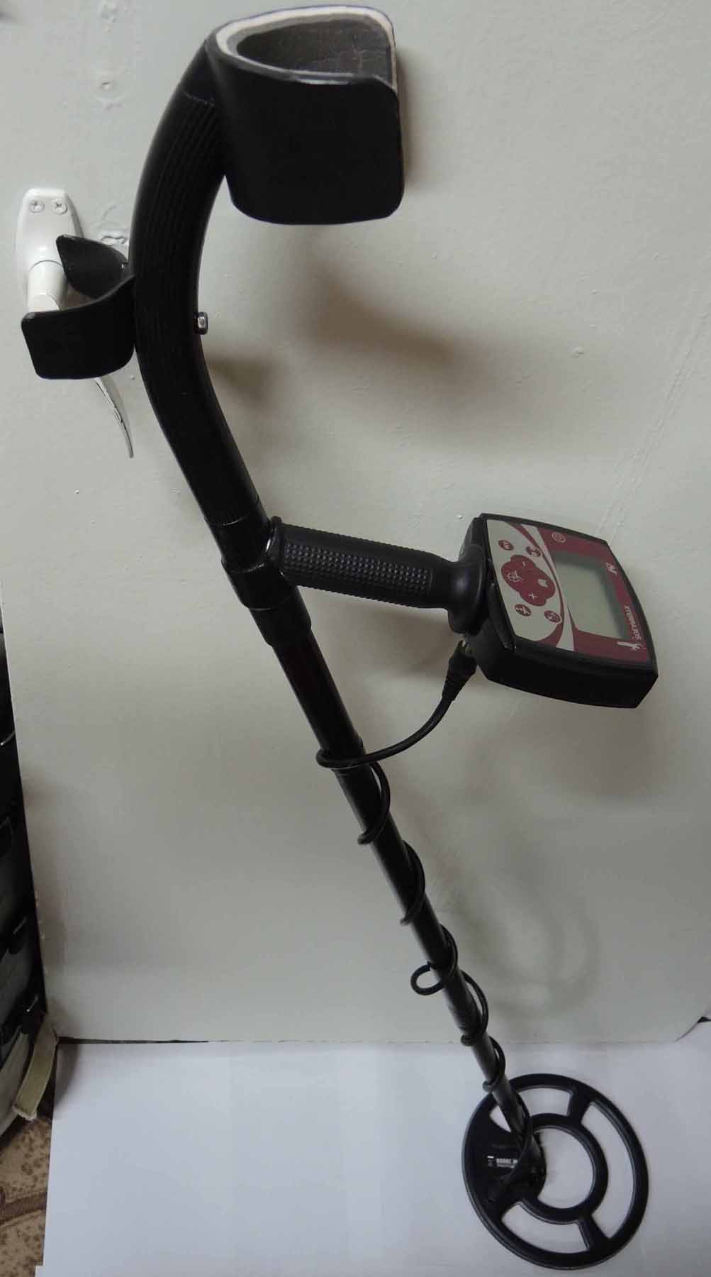

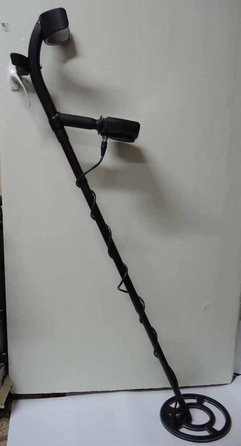

Конструкций делал много, но на последнем аппарате использовал свои Ноу-Хау и хочу с Вами поделиться ими. Всегда при перевозке длинные колена торчат из рюкзака, поэтому штангу хочется сделать как можно компактней. Соединение рукоятка - подлокотник. ![]() ![]() ![]() Провод проходит сквозь ручку (сделана из фанеры 10мм в два слоя) выход стерео джек. Первое колено (к нему крепится катушка) распилено на две части и соединяется оригинальным способом - люфты исключены. ![]() ![]() ![]() ![]() Вся штанга и крепление катушки ![]() ![]() Сообщение отредактировано slbastBY: Dec 13 2014, 15:41 |

Алюминевая трубка на 19 мм внутрь эстетичнее будет смотреться и не разбухнет при влажности.

Деревяшка пропитана эпокидкой и обточена под конус (по диаметру колена удочки).
За два сезона разбухания не заметил. |
