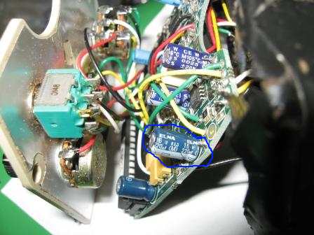

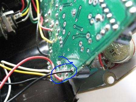

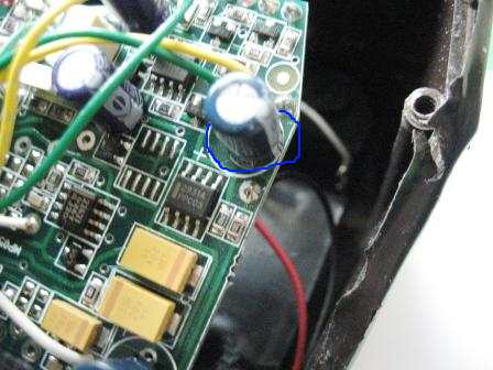

QUOTE(туча @ Mar 28 2010, 13:45)
Да можно посмотреть ,но лучше прозвонить что запитано по цепи 9 вольт до стабилизатора.
Сейчас повешу фотки .
А прозвонить ddd.gif не смогу т.к. нечем да и не знаю как это делать, я не шарю в таких вопросах. smile.gif
ЗЫ : Вот текст (как я понял предел это smile.gif 16Вт. и температура 85 градусов) :

Ferum, 16 Вольт(В) не Ватт(Вт). С конденсатором 16 вряд ли что случится от 15В, это только его номинал. Не в конденсаторе дело. Он 8 батарей выдержит без проблем, 8 аккумуляторов тем более. Могут пострадать другие элементы. На неделе почта все-таки должна доставить мне Конкистадор. Я его покупал для друга, самодельщика, а то он больше анализирует работу прибора в поле, чем ищет. Он четко и аргументированно, и быстрее чем я скажет по питанию этой серии.

Извините  за  резкость  , НО  -  кому-то  некуда  приложить  свои  "рукоблудные  передние  конечности "  ?  В  перечисленных  тесорах  всё  в  порядке : кондёры  с запасом  , напруга  на  ТХ  стабильна  и  т.д.  Вот  зачем  поганить  свой  МД  и  создавать  мне  проблемы  по  поиску  диффицытных  микрух  .  А  палёный ВАМИ контроллер  мне  придётся  заказывать  в  штатах  и  ждать  вам  свою  "волшебную лозу"  из  ремонта " двадцать пять "  лет  cheesy.gif -  ВАМ  это  надо ?
Приветствую .
biggrin.gif Вы скажите Пожалуйста , как профи...Можно ли на Сильвер(и др. МД с 9V питанием , если там стоит тоже 16V кондёр) поставить СТРОГО только Аккумы 8 шт. по 1,2V или это приведёт к поломке МД ??

Надо учитывать что " крона" маломощный ист.питания с ограниченным выходным макс. током и ежели что - не всё в схеме выгорает . С аккумами повреждения более существенные . А в принципе - можно , но будут постоянно в перегреве элементы усилителя динамика , лучше применить шесть аккумов : диапазон пит. напр. 6 - 8,58В вполне прокатит ( пит . микрух и ТХ = 5В , внутр. стабилизатор ловдроп обеспечивает стабильность параметров МД до U вх пр. 5,5 В .
