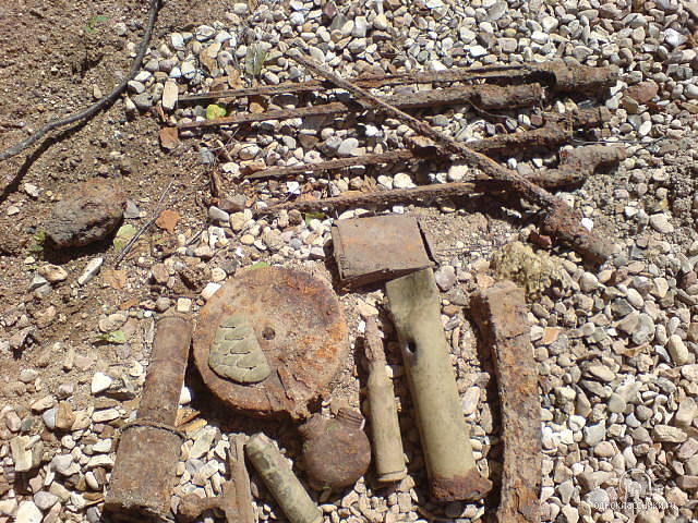

Наконец то выбрался в леса, поля обновил так сказать Кондора.
Ну что сказать: Вообще думал что всё будет печальнее. На самом деле он не настолько сложен как кажется, единственное что было вновинку это числа VDI к которым нужно привыкнуть после Юниора. Бъёт он впринципе оч неплохо похоже что глубже чем Юниор и Пиллигрим. Единственное напутался я с дискримом ника не мог выставить его так чтобы отсекать осколки и всякую жбонь. В итоге разложил на дорожке разные девайсы и пытался понят где какие цифры выскакивают. Оч понравилась кнопка обнаружения объекьта где нарисована мишень.... ппц как удобно. Но пока что точно опредеоить копать или не копать я не могу.... Цветмет теперь отличаю от чернухи, а вот размеры объектов ещё не очень. ddd.gif Но впринципе я ниразу не желею что приобрёл Кондора..... Думаю может вторую прогу настроить по монетам и попробовать пройтись по полю ....... image046.gif
Вот фотка девайсов нарытых за день.... Кстате попалась очень странная пряжка из меди лежит на диске ППШ.... чтобы это могло быть интересно?

Штыков от трешек зачетно наковырял - молодца.
Вопросы по кондору начнутся когда выедешь на монетное место с кучей черняка....а если еще и земля будет сложная - вот тогда будешь в легком шоке. Но ничего - это пройдет smile.gif

cheesy.gif Как дети! cheesy.gif Наквыряли штыков-гранат и радуются! Прям как я! biggrin.gif
Вот вы всякую ерунду спрашиваете. Вы подскажите, куда взрыватель от РГД мне теперь девать - жена с поля случайно принесла, хотя я её учил и показывал, что нельзя брать. Куда его теперь девать??? На помойку выкинуть? Я его теперь и перекладывать лишний раз боюсь - он просох, зараза.
