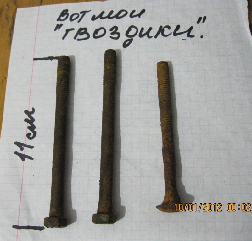

Вчера снял три тестика коротеньких(инет медленый) на разделение,выделение полезной цели среди металла,по просьбе одного форумчанина(было небольшое состязание с Тежоном).Думаю Кондор,лицом в грязь не ударил. 14.gif
Кондор 7252м 4.14;катушка 6х10 7кГц.Настройки не стандартные,хожу на таких по сильному мусору 14.gif .На заводских так не получится,даже не пробуйте wink.gif .
http://www.youtube.com/watch?v=Ns10yHi_Uq8&feature=youtu.be
http://www.youtube.com/watch?v=5J2b5vZJC_Q&feature=youtu.be
http://www.youtube.com/watch?v=gUnCMOW-xyI...n_order&list=UL
Если кому нужно могу снять(в меру своих возможностей) коротенький тест по-воздуху на разные цели.
С уважением,Владимир.
Сообщение отредактировано Magik: Jan 10 2012, 11:49

Если по мусору со штаткой 10" ходили,то всё понятно,а 6х10 пробовали? wink.gif
хотя и она для плотного мусора большевата,но всё таки не 10",та действительно мозг вынесет 17.gif .Что касаемо Сорекса или Сига,то у них(опять же по тем роликам,что мне удалось посмотреть)лучше глубинная идентификация,но это на чистых местах,а вот как это будет выглядеть на выносящей мозг помойке,тоже интересно было бы посмотреть(смогут они повторить то,что я снял на видео)может с новым ММ и получится,но только у сига,там настроек поболе,а вот на счёт сорекса сильно сомневаюсь.Вообще в Кондоре,хитринок хватает,его понять нужно,что к чему,ну и не без косячков конечно,которые при неумелом обращении и приводят к выносу мозга 14.gif ,но с этими косячками,его же настройки и дают возможность вполне успешно справляться.Ну для примера:попробуйте отстроить тот же сорекс от мокрой минерализованной глины 14.gif ,без порога грунта-это будет весьма не просто 13.gif ,а кондор-легко wink.gif .Что касается чистых мест,то там любой МД на высоте будет.15" 3кГц не пробовали на своём кондоре?Я пробовал smile.gif ,на цель размером,начиная где-то
с 2 коп.Ник.2-го и более,яма глубиной до 40-ка см обеспечена,причём в весьма не простом,по минерализации грунте,мне пока вполне хватает 14.gif .Сиг,конечно поглубже возьмёт,если позволит минерализация,но это если...
Р.С.Вашу тему я читал,там что-то с прибором не в порядке у Вас было,мой так себя не ведёт,хотя косячки есть,но они на уровне ПО(при выходе из статики,бывает чуйка падает,иногда спец сигнал вылазиет,хотя отключен,но это редко и легко лечится wink.gif ) Вообще я жду выход Беркута,если он будет улучшенным Кондором,то некоторым,весьма не дешевым аппаратам,придётся сильно подвинуться.Так,что торопиться не советую.
