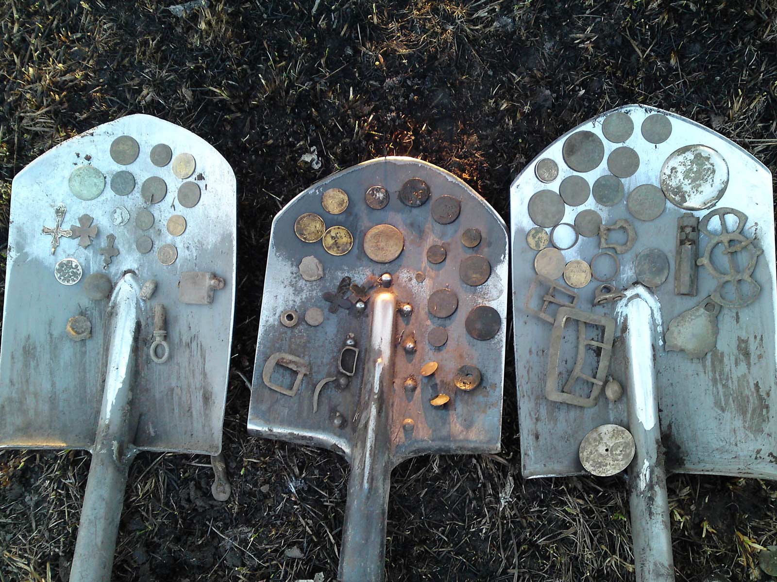

Для примера вчерашнее фото с копа, выбитые места, бегали везде как сайгаки. Лопаты слева направо - Терра-70 с ДД, посередине моя, справа Эксп СЕ с большим эллипсом.
Сразу видно, что Эксп сильно впереди Т-70 и Кондора по крупняку - серебрянные части от часов, довольно массивные пряжки. И это не единичный случай, так постоянно. На этом Экспе проблемы с мелким низкокачественным серебром типа динариев и советских билонов, но по крупняку он впереди.
Возможно, что Кондор с 3кГц сможет показать сопоставимые резы, но не ходить же с ней все время. Для многих целей она не приемлема.
Сообщение отредактировано olegpan: Apr 13 2011, 10:17

Нет, вы не правы. На воздухе - видит все и вся. Но на глубине больше штыка в грунте картина совсем другая, думаю.
Опять же - рядом с вами Эксп не ходит, может там этой конины намного больше, а вы цепляете только некоторую? Это проверить можно только проверяя сигналы друг за другом, либо на основании длительной статистики - а мы постоянно копаем в таком составе почти год. Кроме того, если бы на Т-70 была бы другая картина - можно было бы грешить на Кондор. А так нет - просто ограничения, накладываемые частотой и размером катушки.
Насчет 91Ф - точно дело не в нем. Вы возьмите пятачок Е2 и попробуйте звук на 91Ф и на 2Ф.....на 2Ф он гораздо менее похож на писк комара и его легче услышать.
По поводу отщелкивания -2...сейчас не получается. Почва очень мокрая, железо дает много отбивов в цвет. Отщелкивание приводит к росту количества глюков.
П.С. я не говорю, что вообще не копаю крупный цвет, но все же его намного меньше, чем у Экспа.

Терра в плане количества крупняка ничем от Кондора не отличается. По глубине она уступает - сравнивали по реальным целям.
У нас тоже минерализация в норме, часто даже песчаные почвы. Но факт есть - длительное преимущество Экспа над Террой и Кондором по крупным целям. Ходим рядом, работаем в основном по площадям....т.е. везения/выбора места не стоит.
Думаю дело как раз в "универсальной" частоте, которая сносит крупный сигнал в грунт. Львович писал когда-то, что низкая частота тем и хороша, что "отодвигает" сигнал крупной цветнины от сигнала грунта
Насчет добирать за Экспами - это любым прибором можно. Он на мусоре много пропусков дает....да и человеческий фактор не надо забывать - там не так махнул оператор, там неправильно понял сигнал...
П.С. а конина, о которой вы пишете - бронза или медь? Если бронза, то с ней чуть получше.
