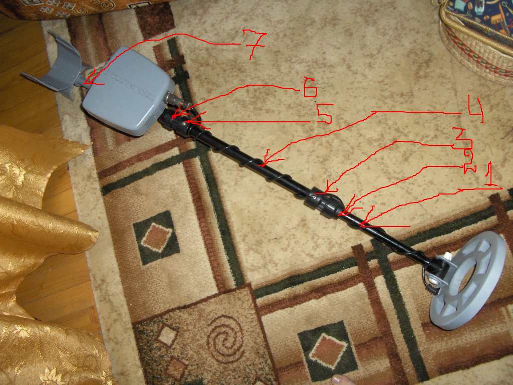

spirsing ! Красивая штанга получилась…а блок вообще произведение на высшем уровне . smile.gif
spirsing ! Хотелось бы узнать подробней по штанге и соединениям между ними.
Я так понял , что их сделали из пластиковых(белого цвета) толстостенных труб для горячей воды или у Вас средняя штанга тонкостенная -армированная ?
Подскажите пожалуйста (см. фото по пунктам) по размерам диаметра трубок и переходника/зажима под эти трубки :
1.Диаметр (наружный и внутренний) нижнего вала - ?
2.Диаметр внутренний переходника под нижний вал (я так понял , что он равен диаметру нижнего вала) - ?
3. Диаметр внутренний переходника под средний вал (я так понял , что он равен диаметру среднего вала) - ?
4. Диаметр (наружный и внутренний) среднего вала - ?
5. Диаметр внутренний переходника под средний вал (я так понял , что он равен диаметру среднего вала , только развёрнут на 180 градусов по сравнению с нижним переходником) - ?
6. Диаметр внутренний переходника под верхний вал (я так понял , что он равен диаметру нижнего вала , только развёрнут на 180 градусов по сравнению с нижним переходником) - ?
7. Диаметр (наружный и внутренний) верхнего вала ….я так понял , что он такой же , как и нижний вал - ?
ЗЫ: У Вас убирается(регулируется) нижняя штанга в среднею т.е. Вы подобрали среднею штангу (её внутренний диаметр) под наружный диаметр нижней штанги или пришлось самому перетачивать ??
Большое Спасибо .
Ярцевчанин
post Apr 6 2010, 13:27
Создана #89
Сообщений: 1,403
Зарегистрирован: 22-December 09
Из: Духовского уезда
Пользователь №: 13,991
Металлоискатель: x-terra 505
Репутация: 330 кг
Fеruм!Добрый день!Если честно о таких точных замерах и мыслей не было при сборке. smile.gif Сейчас на работе-чтото замерить смогу только после 21.00.Могу написать только так:крепление датчика-тройник для соединения пластиковых труб;нижнее колено-колено от стеклопластиковой удочки;среднее колено-аллюминиевая трубка от щетки для окон;верхняя часть-трубка от гладильной доски(аккуратно выгнутая в форму рукояти,.Места загибов усиленны обмоткой стеклотканью с эпоксидкой).На среднем колене с двух сторон приклеены сантехнические цанговые зажимы(так,что диаметры верхнего и нижнего колен не критичны).Х.З понятно написал или нет?!.Вот както так.

Ferum
post Apr 6 2010, 13:53
Создана #90
Сообщений: 3,966
Зарегистрирован: 5-May 08
Пользователь №: 4,503
Репутация: 220 кг
QUOTE(spirsing @ Apr 6 2010, 14:42)
Fеruм!Добрый день!Если честно о таких точных замерах и мыслей не было при сборке. smile.gif Сейчас на работе-чтото замерить смогу только после 21.00.Могу написать только так:крепление датчика-тройник для соединения пластиковых труб;нижнее колено-колено от стеклопластиковой удочки;среднее колено-аллюминиевая трубка от щетки для окон;верхняя часть-трубка от гладильной доски(аккуратно выгнутая в форму рукояти,.Места загибов усиленны обмоткой стеклотканью с эбокситкой).На среднем колене с двух сторон приклеены сантехнические цанговые зажимы(так,что диаметры верхнего и нижнего колен не критичны).Х.З понятно написал или нет?!.Вот както так.
spirsing ! Спасибо !
Ладно ...буду сам подбирать методом тыка smile.gif ...мне надо такую штангу , ана неё поставить блок от Тесоро...так работать с импульсным глубинником удобно т.к. он не будет реагировать на алюм. штангу VLF МД и его можно нести рядом с рамкой . smile.gif
Спасибо ещё раз ! заморачиваться не надо , я сам подберу в магазине... 17.gif просто продавцы там ..на меня уже смотрят как на.... biggrin.gif

Ярцевчанин
post Apr 6 2010, 14:15
Создана #92
Сообщений: 1,403
Репутация: 330 кг
Рад если помог чем. smile.gif От сан.тех труб отказался сразу.Жесткости совсем ни какой!

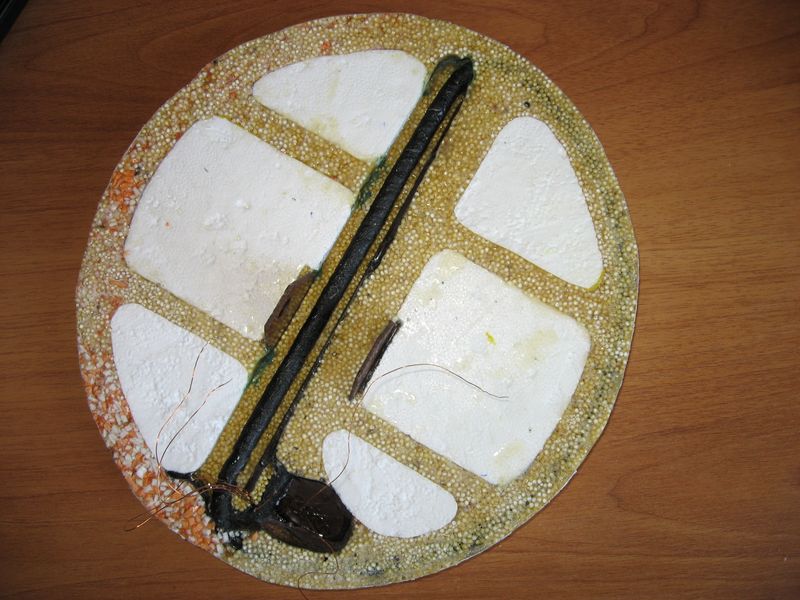

Ксардас
post Apr 6 2010, 18:05
Создана #97
Сообщений: 292
Зарегистрирован: 12-August 09
Из: Пермский край
Пользователь №: 11,459
залил сегодня катушку до конца, была сведена до 27мв после усилителя, посмотрим, сколько будет, когда эпоксидка высохнет. Правда весом под килограмм вышла.
Это перед последним этапом заливки

QUOTE(Ксардас @ Apr 6 2010, 19:20)
Прям АКА! smile.gif А что за наполнитель? У меня 650 грамм катуха диаметром 21 см и то тяжеловата.
Per aspera ad astra
Ксардас
post Apr 6 2010, 18:24
Создана #99
Сообщений: 292
Из: Пермский край
QUOTE(spirsing @ Apr 6 2010, 21:34)
не, я так подумал и решил пенопласт оставить. А наполнитель там разный, есть резаный пенопласт (2 раза пальцы порезал и забил на это дело), крупа гречневая, пшено cheesy.gif Но я ступил конкретно, в первый раз делал дак. Мне надо было найти шариковый пенопласт, который хорошо крошится, раскрошить и смешать с эпоксидкой. Катуха вышла бы прочной и легче. А внизу у меня там кстати еще лист гетинакса 3 мм
лёва
post Apr 6 2010, 18:42
Создана #100
Сообщений: 824
Зарегистрирован: 23-October 09
Из: Черноземье
Пользователь №: 12,738
Репутация: 36 кг
QUOTE(Ксардас @ Apr 6 2010, 19:39)
Ну вы даёте ребята. Ну ничего, зато есть чем отбится от хулиганов.
У меня катушка 280грамм, и то я считаю что тяжёлая. А это аж целый килограмм 15.gif .
А с пшеном вообще круто придумал, в голодный год выжить можно, если что - съел катушку и сыт и доволен cheesy.gif . Правда раньше времени прорасти тоже может. biggrin.gif
Шутка.
