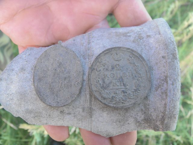

Терм рулит! Вот недавно опять с напарником поехал на битые перебитые места, нашел медальон с изображением богородицы и 2 копейки 1814г! А напарнику с теркой 505 ничего не попалось, так что тут уже идет конкуренция не приборов а везения)))

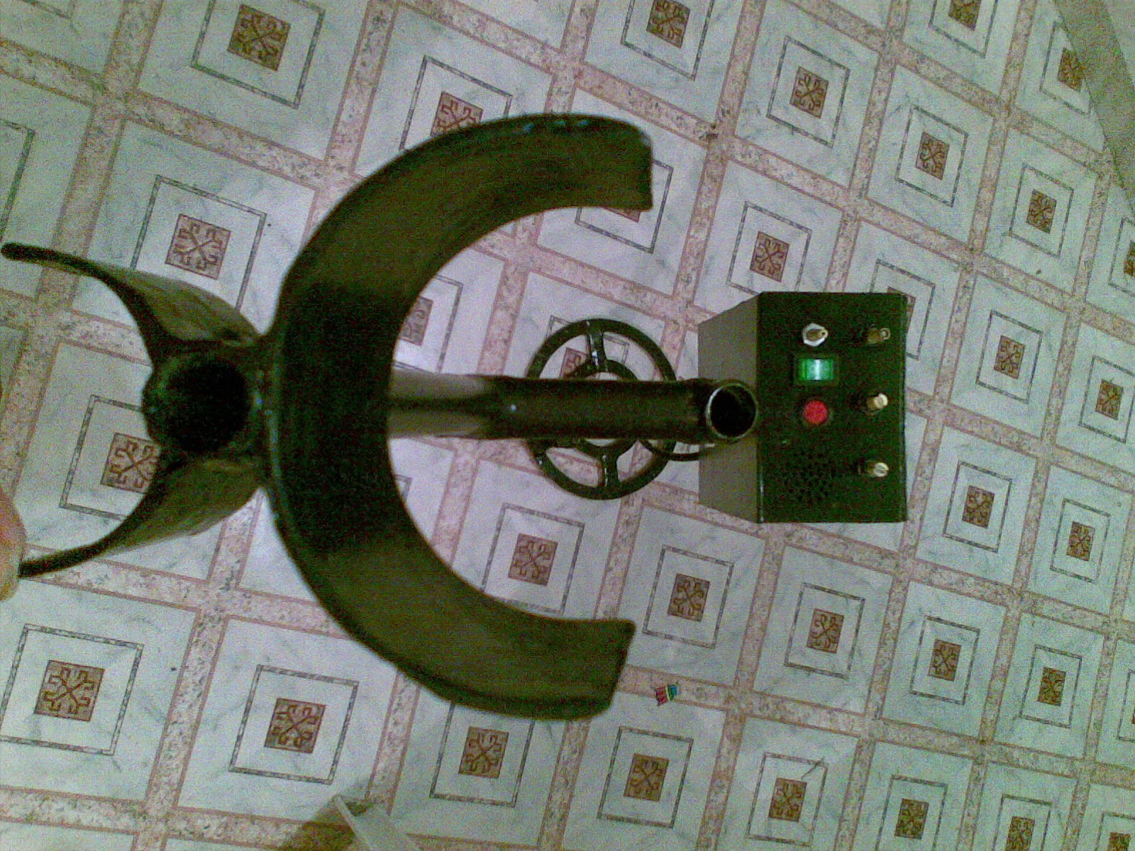

Сколько весит прибор на фото?

Прибор на фото весит что то около 1600грамм(точно до грамма не помню).
Cпасибо на добром слове, но это и заслуга Ятагана с Женей(разработчиков базового Терминатора). Если б не они - то неотчего былоб отталкиваться. К зиме кстати готовлю ТРИО-2(трёхтональник), возможно что получится в него внедрить кое что из доп.опций.

Я подлокотник из тонкого картона и эпоксидки делал, большой диаметр на полторашку от аксинии в 6 слоев налепил и обмотал нитками маленький на 0.33 также. Потом приложил две детали к ручке прошил между собой и опять клеем.
Вес минимальный прочность достаточная. (а главное для тех кто живет в квартирах и нет инструментов и материалов для изготовления конкретных съемных узлов.)

Подлокотник можно изготовить из толстостенной пластиковой сантрубы(новой естественно biggrin.gif ). Корпус для начинки можно либо купить в радиомаге, либо заказать по интернету, либо на худой конец сделать самому из рекламного пластика. Отсеки для аккумов так же продаются в радиомагазинах. Штангу можно делать из рыболовной телескопической (с цангой) подхватки.
