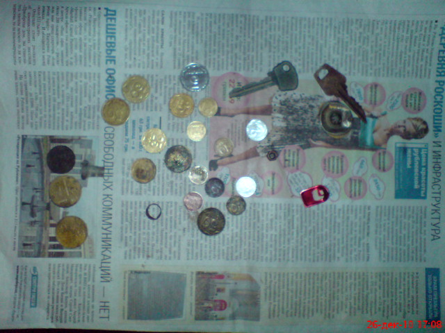

demonsk
post Dec 26 2010, 22:36
Создана #378
Сообщений: 23
Зарегистрирован: 24-December 10
Пользователь №: 24,461
Металлоискатель: T3
Сегодне порвый раз вжизне был на копе, пошол на пляж проверить как работает Т3 на грунте врезультате ржавые пробки замахали выкопал штук 20, плюс алюминевых 15 жаль алюминий порвый дискримом неотрезаетса.
Вот то что накопал.
лёва
post Dec 26 2010, 23:51
Создана #379
Сообщений: 824
Зарегистрирован: 23-October 09
Из: Черноземье
Пользователь №: 12,738
Репутация: 36 кг
QUOTE(demonsk @ Dec 26 2010, 22:42)
Вот то что накопал.
Хреново настроен раз пробки видит, он их вообще видить не должен(исключение если только очень сильно ржавые).
demonsk
post Dec 27 2010, 17:05
Создана #380
Сообщений: 23
Металлоискатель: T3
Втоито и дело сильно ржавые видит.
