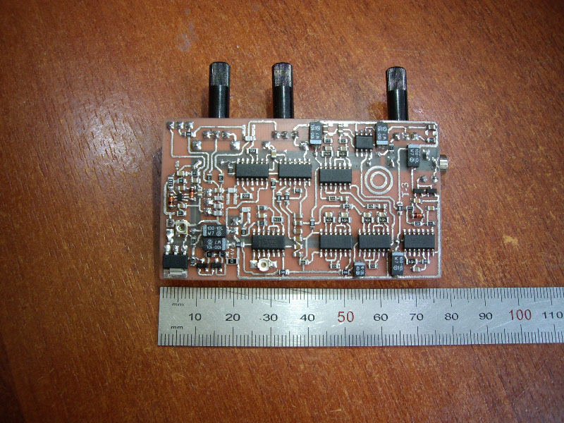

Добрый день всем. Вот заинтересовался терминатором. Перерыл все но печатку под полный SMD монтаж не нашел! видел на kt315.lox.ru фотку т3 от dmitri. Если у кого есть для лазерного утюжения картинка печатки поделитесь пожалуйста. Заранее благодарен.

QUOTE(alexiq @ Jul 27 2010, 09:55)
Добрый день!Тут вы эту печатку врядли найдете..Напишите dmitri в л/с.Думаю не откажет!? alko_2464.gif

Подскажите, HEF4069UBT в корпусе SO14 подойдет для Т3? Или топология у уже другая будет у кристалла?

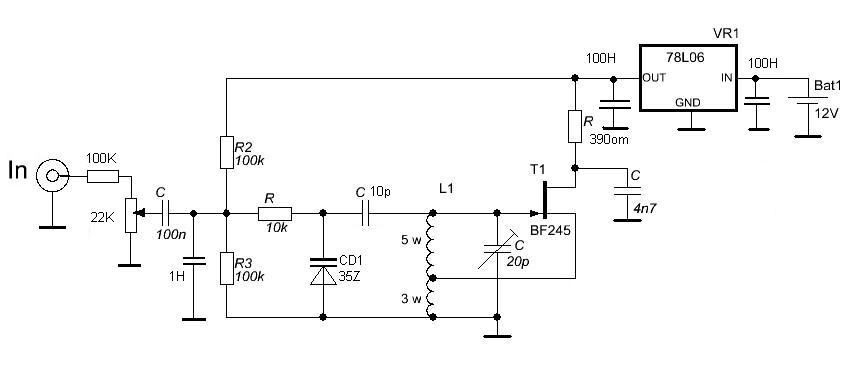

QUOTE(SKAUT @ Aug 5 2010, 17:13)
Добрый всем день.
Если кто делал беспроводные наушники для терминатора, поделитесь схемой.
http://radiokot.ru/circuit/analog/receiv_transmit/08/ схему повторил, работает, пока ещё к Тройке не "прикрутил"(нет времени), пологаю что всё получиться.Трансмиттер будет работать и без кварца, но будет моно.
Добрый всем день.
На мд4ю весной делали "дэус" _мд4.ru/forum/viewtopic.php?f=25&t=3461&start=50. В ветке Тэзоро. Работает в радиусе 6м без антены на приемник или телефон. Девиация хорошая, частота не плывет.

Ярцевчанин
post Aug 20 2010, 14:06
Создана #296
Сообщений: 1,403
Зарегистрирован: 22-December 09
Из: Духовского уезда
Пользователь №: 13,991
Металлоискатель: x-terra 505
Репутация: 330 кг
Идея оооочень интересная и стоящая!Тоже загорелся. 14.gif Да и Китайский FM -не составит труда в наушники замастырить...
P.S.Спасибо за идею!
