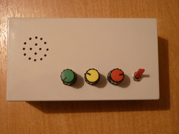

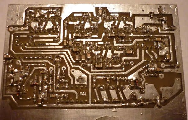

GSL
post Mar 22 2010, 20:43
Создана #28
Сообщений: 611
Зарегистрирован: 4-May 08
Пользователь №: 4,493
Репутация: 39 кг
Почти доделал Т3. Печатку выполнил на СМД емкостях. Немного времени не хватило допаять, но зато засунул Тэзоро в коробку.
