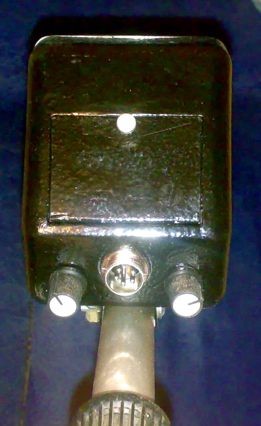

Наконец дождалси 14.gif ,теперь в поля,будем рвать "заводских" taunt.gif .

А чего не Мегатрон?

Мегатрон,ещё не прошёл тестов в грунте smile.gif .Как пройдёт,закажу. 14.gif
