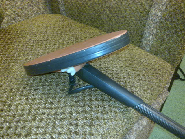

Сравнительно недавно приобрел такую 10Х 5 катушку, в "полях" ещё не пробовал, а вот катушкой 4,5х7 успел попользоваться. Катушка по мусору самое то- работает отлично, без всяких глюков. Только не везет мне с этими катушками, не надолго хватает- кабель обламывается и катушка глючить начинает. Не так давно перебирал свои "убитые" катушки и оказалось, что я за два сезона успел " убить" три таких катушки. Одну катушку 4,5Х7 отправил недавно спецу с нашего форума на ремонт.
Я с такой 4,5х7 сезон отходил,тоже очень понравилась))),за сезон не разу не вытаскивал из штанги,ну и как советуют более опытные Коллеги штангу отверстием для кабеля вперёд!Тьфу,тьфу,тьфу,вроде без нареканий,надеюсь послужит!А вот 10/5 хочется всё ж...

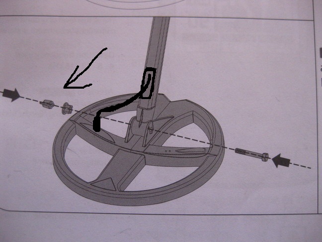

Добрый вечер! Не правильно катушку крепите! Перед тем как крепить к блоку прижимаете катушку к штанге готовите прибор к поиску вымеряете длину как Вам нужно по росту только тогда ставите катушку в рабочeе состаяние и поджимаете болт. Катушка будет служить долго и проблем с проводом не будет. С уважение

QUOTE(Bogorad @ Mar 16 2014, 23:28)
Первый раз слышу про такое. А в чём фокус?
Много про это уже написано smile.gif ....
Штангу устанавливаем развернув отверстием для кабеля вперёд.....кабель меньше изгибается.

Обрыв экрана происходит не от згибания провода а от того что провод у Вас не болтаеться ! Должна быть петля и провод должен быть свободный . От переворота штанги большой разницы не будет лишний раз цепляться будет. Быстрей выйдет истроя.
