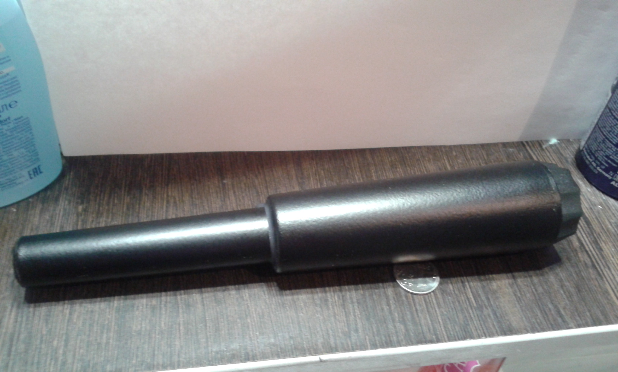

Сделал нижнюю штангу для снайперки для СЕ из колена китайской удочки с рынка за 300 руб.
http://www.reviewdetector.ru/index.php?sho...dpost&p=8063133

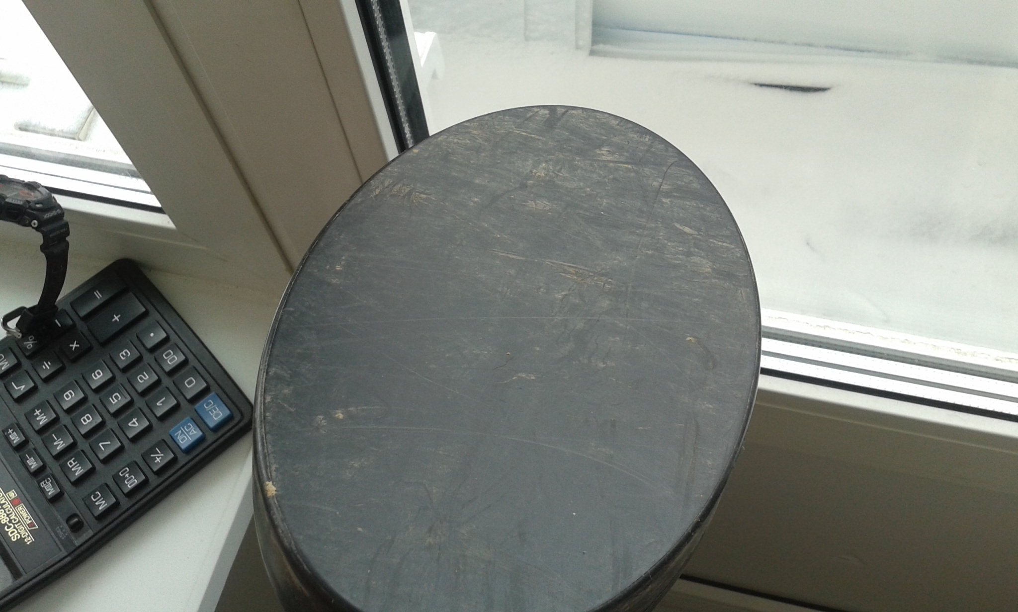

QUOTE(белый копатыч @ Mar 23 2014, 13:00)
Я тоже решил эту проблему как и вы, но использовал вместо кожи резину и изоленту - тоже покрытию не вредит. А как кожа держится на подлокотнике?
тонкий 2-х сторонний скотч.
фото элипса после 3-х дней.

brutas, карбон - как я понимаю - он же углепластик, то есть недешовый ТОКОПРОВОДЯЩИЙ материал с тонкими стенками- не стойкий к точечным ударам. Надо именно СТЕКЛОПЛАСТИКОВЫЕ колена от удочки. Вот оно - самое то.
У меня и на снайперку для Т705 колено из удочки
и даже полностью самодельная штанга для Т305 (тема "ремонт штанги, можно предлагать свои идеи")
АLLEXUSS, здорово, ещё бы как то и боковины защитить?..
