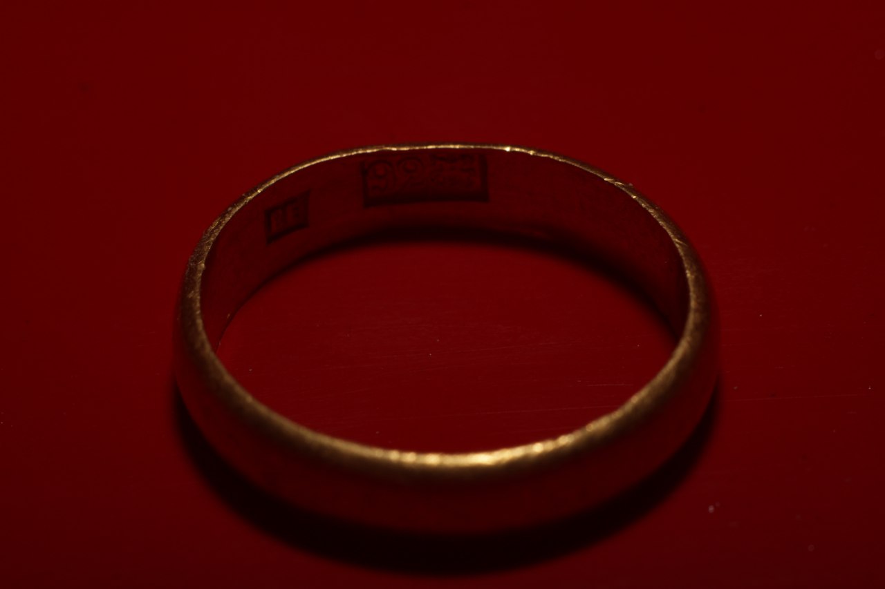

Вот такое колечко на штатку попалось (garrett ace proformance 6.5x9).
(правка)
Сейчас хожу с Нелли Торнадовной 5го поколения - ямки глубже, а результат радостней)
