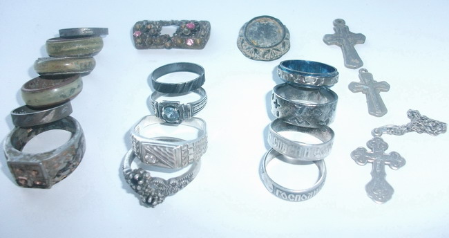

В начале прошлого сезона выходили на пляж, тоже работал на ALL METAL, вот что удалось поднять, не считая ходячки и советов:
