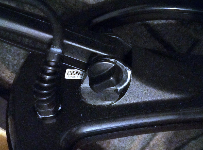

Если полностью открутить гайку у катушки X-terra 705, то виден цанговый зажим. Вот в эти щели возможно и сможет попасть вода. Я их промазал герметиком и собрал. Почему никто об этом не писал?

Приклеил сразу уголки из пластика. Чтобы ушки не отломать.
Клей использовал от лодок ПВХ с отвердителем. Клеит очень крепко.
