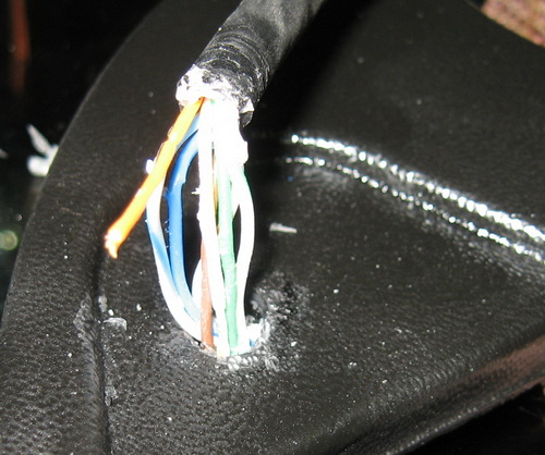

Pilot
post Oct 7 2014, 15:10
Создана #447
Сообщений: 88
Зарегистрирован: 20-May 09
Пользователь №: 9,950
QUOTE(urman @ Oct 6 2014, 21:06)
Повторюсь, т.к. это уже не первый год : 1. снять защиту и просушить ( винт не помеха ),
2. взять иглу и поджать контакты на разъёме,
3. Взять лупу и искать микро или просто трещину ( в катушке или оплётке) .
Поджимал, рассматривал, )))
В общем, гайку открутил всё же....вижу обрыв жёлтого провода lupsk.gif и оплётка ещё двух чуть оголена....обмотка на слух не болтается....делаю вывод, что ежели я не порвал провод при откручивании винта...(надеюсь, что нет))) то , возможно обойдусь малой кровью...скорее всего зацепил провод когда пробирался через бурелом...
Сейчас буду вскрывать катуху....помоги мне, Господи...
Странно почему жёлтый провод такой короткий? Был бы подлиннее, возможно . всё было бы хорошо))
Сообщение отредактировано Pilot: Oct 7 2014, 16:07

Pilot
post Oct 7 2014, 17:05
Создана #449
Сообщений: 88
Проводок спаял, всё заработало....слава Богу....
