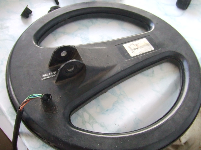

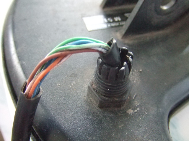

ничего себе....
и зачем я сколько лет назад предупреждение написал - "берегите"
, когда вы крутите за нижнюю гайку - вы как-бы откручмваете кошке(кто что не ест или не умеет готовить ) голову. Провод провернулся вокруг оси пять или шесть раз - он теперь, наверняка, просто вырван с "мясом" 17.gif
urman
post Oct 7 2011, 10:06
Создана #402
Сообщений: 1,771
Из: 36 регион
Пользователь №: 1,400
Репутация: 269 кг
QUOTE
Всё правильно сделал. smile.gif А кто не хочет читать тему, то пусть крутит и придумывает велосипед. smile.gif

QUOTE(vik-ing @ Oct 12 2011, 18:11)
Так как правильно ее открутить эту гайку, чтобы правильно заселиконить?
Не допустить прокрутки основания, то есть откручивать надавливая на ввод в сторону. Потом острым предметом отогнуть лепесточки ввода.

Хотите посмотреть на последствия просиликоненного ввода с первых дней эксплуатации?
Разобрал по причине ложных сигналов. Когда взял катушку в руку и энергично потрес-все стало ясно. Сама катушка болтается внутри скорлупки smile.gif Боянное съеживание уплотнителя.
Полностью заливать герметиком не стал. 4 крупных плюхи по периметру,на уплотнитель(его не стал убирать),две по центру. Теперь никуда не денется.
Заодно разорал блок. Феррит когда-то клеил на термоклей,а-ля китайские сопли. Он со временем затвердел,отвалился. Кто-то клеил на толстый двусторонний скотч-но я так и не нашел места для подклейки. Наверное,аккуратно притяну его к корпусу динамика нейлоновой стяжкой.
