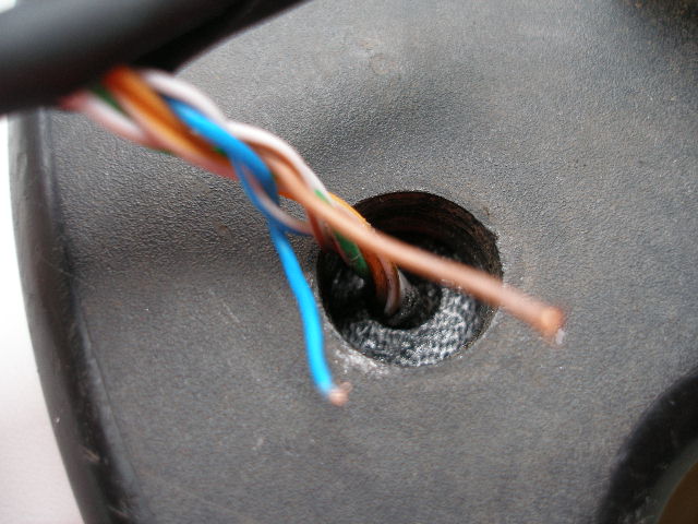

Заглючила ДД катушка от Х-Терры ,как назло в самый разгар копа,работает второй сезон.Вскрыл место соединения проводов к катушке,два провода перетерты!!! Караул ,что делать ? Посмотрел в теме по ДД ,в основном ремонт ушей,по ремонту Фишера подробно описано,а что делать с Теркой вскрывать сегмент сверху или снизу и что там далее?Кто может помогите советом,попрошу за ваш нелегкий поисковый успех Земляного!

Судя по фото провода, были оторваны именно тогда когда вы откручивали входной штуцер. Мне кажется, зря вы туда полезли. Может у вас совсем не в этом было дело. Ну да ладно, вскрыть катушку особой хитрости не надо. Снимите защиту и вы увидите места спайки корпуса катушки, самое простое взять нож (я для этого использовал сапожный нож) и аккуратно прорезать по периметру всю эту спайку. Так как вы уже открутили входной штуцер катушка у вас разберется на три части и будет доступ к тому месту, откуда оторваны провода. Но есть одно но, сама катушка залита и провод выдран, скорее всего с платы, чтоб до нее добраться, вам придется расковырять катушку. Кстати на форуме была темка с подробным фото отчетом по ремонту такой катушки, попробуйте воспользоваться поиском.

Да наверное в этом и дело было ,штуцер покрутил -жалобно замяукала,другую катушку подключил -все работает.А сегмент сверху нельзя просто вырезать ,чтоб добраться до платы? Зачем всю катушку резать? Или это более трудоемкий процесс?

Можно сверху окно квадратное вырезать балеринкой, а можно как тут: http://www.reviewdetector.ru/index.php?showtopic=35160 Заодно резинки поменять и экран подправить. Но есть подозрение, что провода обломались в самой эпоксидной оболочке.

Сегодня вскрытие покажет.Эпоксидную оболочку будем вскрывать паяльником trudu.gif !
