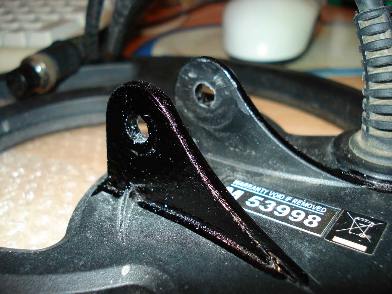

Когда в прошлом году собирался приобрести "Терку" почитал форумы, изучил все плюсы и минусы одним из которых был это слабые ушки у катушек и решился на покупку 305 й подумав про себя что проблема старая фирмачи про нее наверняка знают и уже наверно все поправели. А нет, все не так, и меня не миновала сея проблема. И главное что обидно гвозди катушкой не забивал ямы не закапывал одним словом берег, да не уберег. Ушки не оторвались а лопнули по отверстию крепежного болта. Благо вовремя заметил и собрал обломки. Склейку произвел клеем типа Космофен (циан акрилат) и про армировал тонким стеклотекстолитом толщиной примерно 0.3-0.5 посаженым на клей внахлест на все ухо. Для достижения декоративного момента все покрашено черным фломастером cheesy.gif

QUOTE(Batind @ Dec 15 2009, 15:42)
Я тоже думал, что надо постараться , чтоб сломать.Ан нет сломал и у знакомых уши ломались.Всетаки ушки слабоваты.Хотя в целом катуха отличная.
уши трескаются и ломаются от излишней затяжки болта, это вполне очевидно. А это - изза задубевших резинок, которые не обеспечивают необходимого трения. по идее их надо менять каждый сезон. тогда и не надо так тянуть болт.
я часто встречаю задубевшие резинки, америкосы вообще не имеют привычки их менять. резинки дубеют, усыхают в толщине, и даже бывает что переламываются при перегибе, и естественно, все свои резиновые свойства теряют. становятся будто пластиковые...
самое интересное то, что и заменить то их нечем, и без них не обойтись, и достать новые очень нелегко. Есть некоторые ноу-хау разработки, которые позволяют вообще обойтись без резинок, да и вообще без болта, Если что просто вставив в дырку веточку или карандаш... но это пока в разработке...
Так что народ - где увидите резинки - покупайте побольше. делитесь с товарищами smile.gif

В прошедшем сезоне обратил внимание, что приходится затягивать болт катушки, а толку нету. Оказалось, что с внутренней стороны "ушей" катушки появилась выработка от резинок. Видимо, действительно, резинки задубели и стали стачивать пластмассу "ушей". Взял кусок резины подходящей толщины и по "образу и подобию" оригиналов вырезал резинки. Получилось конечно коряво, но главное - результат! Теперь даже затягивать не приходится, и функционал - то, что надо!

Проще вырезать шайбы из плотного картона (электрокартон, пресшпан) и использовать их вместо резинок. 18.gif
У меня сломались не из за перетяжки или задубевшей резины а по тому что производитель корпус катушки делает из г.....на т.е. из самой дешевой пластмассы. На В.Н. катушка сделана из прочной волокнистой пластмассы ей хоть гвозди забивай и что интересно не протерлась без защиты за 2 года. image046.gif

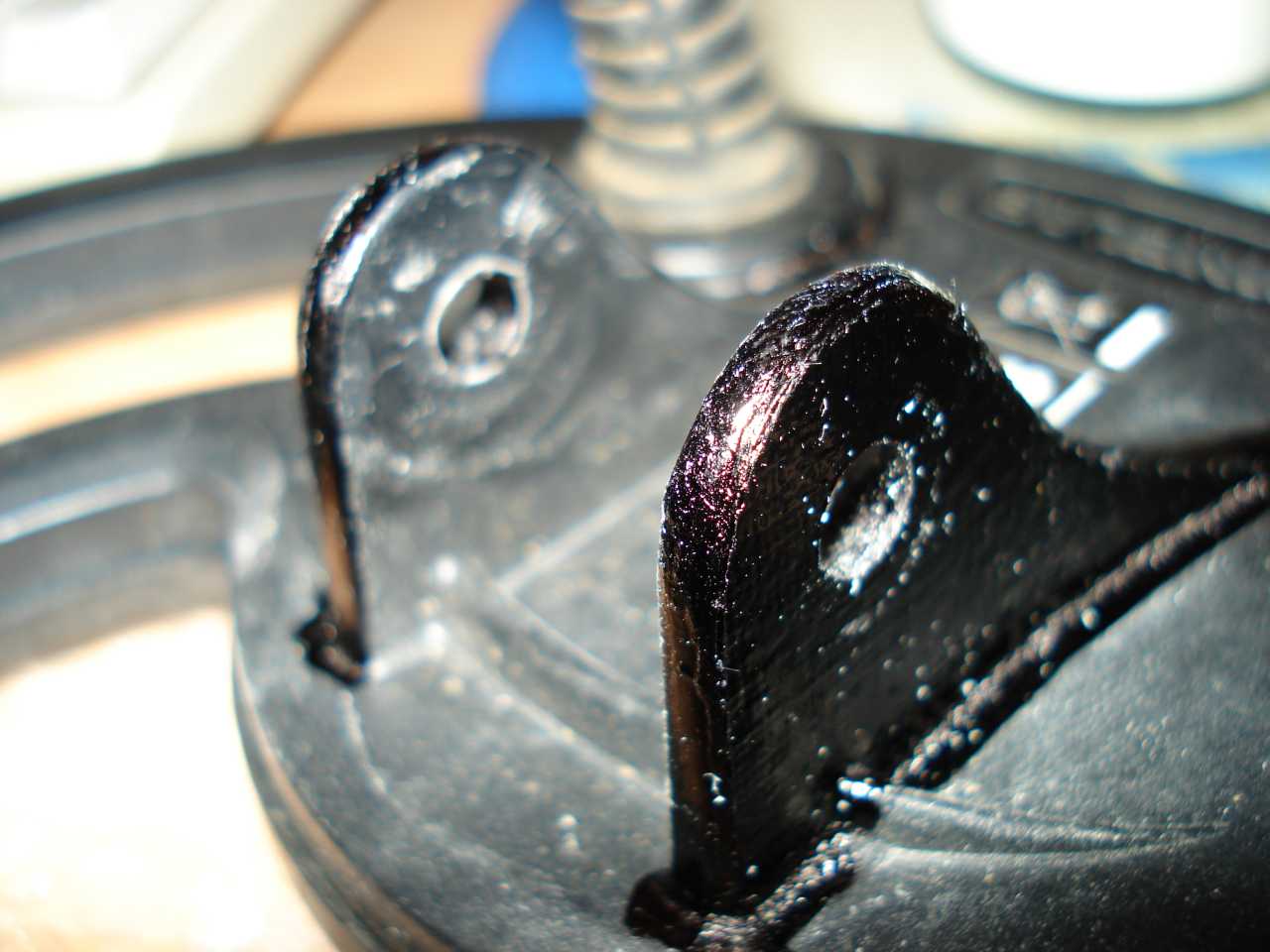

Может кому поможет! Катуха DD 7,5. Потерял как-то одну шайбу год назад, до того клевала только так, постоянно приходилось затягивать, особенно после того как намокнет. Решение оказалось элементарным! Вырезал из куска резины кругляш нужного диаметра(по толщине чуть толще оригинальной шайбы), штанга входит только-только, болт затягиваю без усилия. Катушка не клюет теперь вообще. Эксплуатирую прибор очень жестко! Никаких проблем с ушами, болтом нет. Ничего не сломалось, не потрескалось.
Кто ищет, тот найдет!

QUOTE(Oleg_V @ Dec 16 2010, 16:14)
А если эти резинки время от времени чем-нибудь смазывать, например, глицерином или силиконом, чтобы не дубели?

Без обиды !!! Ветке третий год!!! Кто, после вскрытия катушки, пошел за новой???Признайтесь. Уши - без проблем (сам делал и не только себе) резинки там не причем. Просто нагрузка на пластик при излишнем затягивании (без опыпа их все перетягивают)Толщину ушей я увеличиваю в два раза

Я вскрывал и переделывал летом, до конца сезона отработала без глюков. Если новый хозяин не оторвет уши будет бессмертна имхо.
