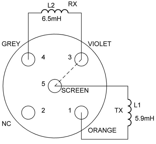

1. Установка разъема для смены катушки. Нагуглил такую распиновку:
Pin 1 = Orange
Pin 2 = *not used
Pin 3 = Purple
Pin 4 = Grey
Pin 5 = Ground/Shielding (center pin)
5-pin Male coil cable plug = SL415M
5-pin Female control housing plug = SL405F
Strain relief spring for cable = SL05

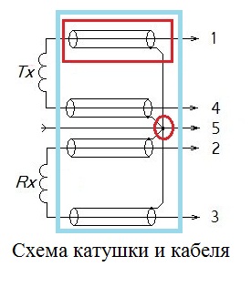

Но! у компадре катушка моно, а хочется ДД. Но у ДД используются все 5 контактов:
Отсюда вопрос: Куда припаивать Pin 2, чтобы можно было подключить ДД катушку?
/upd: Правда, нашел еще одну распиновку, возможно она более правильная
По крайней мере, здесь тоже 2-й пин не распаян
/upd

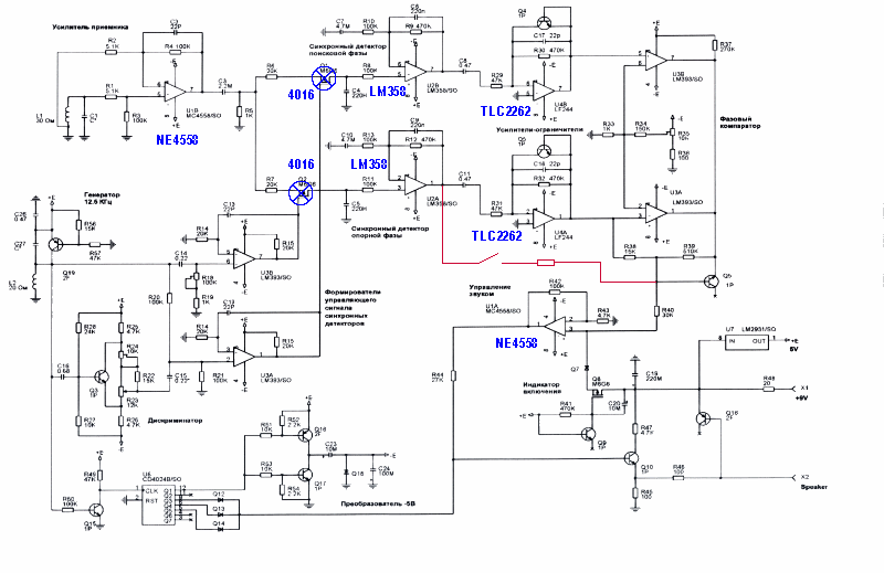

Вопросы по апгрейду схемы электрической:
QUOTE(туча @ Mar 13 2010, 14:15)
Ребят сделать прибор лучше другой ,Эта схема очень похожа на Бандито,только урезанная ,нет канала все металлы.Комраде,простой прибор,и переделка элементарная   smile.gif , под ваши запросы,а заключается  - в установке  на преднюю панель ,регуляторов,лижбы места хватило внутри корпуса.Что бы не было помех,при мах. усиления или при смене катух, добавить пару кондеров на компаратор,заменить устарелый операционный усилитель в первом каскаде,на менее шумящий и более подходящий для этих целей,катухи вы какие имели ввиду большие?
2. Замена ОУ, это случайно не как в этой схеме, т.е. на NE4558?
Транзисторы тоже устаревшие, и лучше заменить?
3. Функция AllMet - это случайно не красный ключ с резистором на схеме выше? Какой номинал резистора взять?
4. Про замену конденсаторов, случаем не по этой схеме?

p.s.
Если честно, совершенно запутался в разьемах и распиновках катушек, их оказалось много видов.
Хочу сделать разьем для возможности подключения катушек ДД NEL/ AT Pro. Если кто запостит схему распайки, и тип разьема, буду очень признателен.
