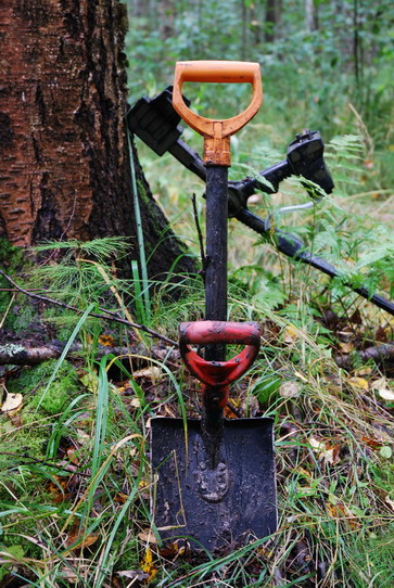

фискарь убой лопата!!!!!!!!
чем дальше влез, тем ближе вылез!!!!!!!

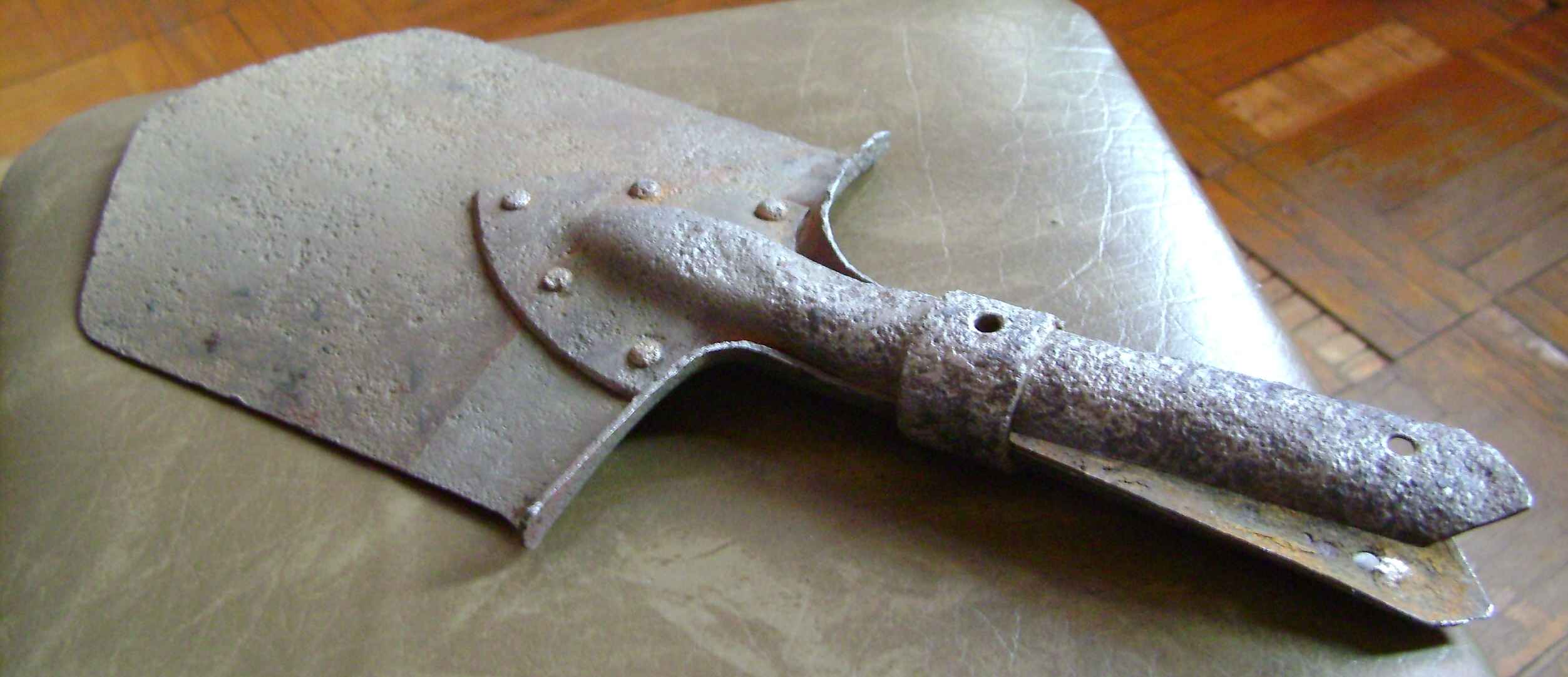

QUOTE(Tzocot @ Oct 16 2010, 20:52)
Да, к сожалению ничего идеального нет, под разные условия нужны разные лопаты. БСЛ лежит в багажнике на случай тяжёлых грунтов, корневищ, чего-то глубинного, итд. Но она не подведёт и топор заменит.
Чаще всего сам для копа использую самоделку на базе МПЛ СССР.
Несколько удлинённый по сравнению с со штатным черенок, тщательно подогнанный, с установленными  резьбовыми втулками под винт М6, быстро собирается, нет необходимости носить на плече, т.к. ручка дерево и пластик, достаточно просто нести штыком назад, бонусом черенок в разобранном состоянии представляет собой осиновый кол 14.gif
По сравнению с фискарём укороченным легче, удобнее в переноске и транспортировке, не мешает прибору. Но копать фискарем несколько удобнее.
Для кого что главнее - выбирать каждому, везде есть достоинства и недостатки.

QUOTE(franz92 @ Oct 24 2010, 14:13)
......где бы взять военную...с войны...какую однажды выкопал....у нее острый конец черенка обхватывается с двух сторон и вверх для уплотнения забивается кольцо....видно это неслучайно сделано и сломается она только в месте входа черенка....но это уже надо очень постараться.... smile.gif
Лопата Линемана.
Да, вещь. http://dic.academic.ru/dic.nsf/brokgauz_efron/134323/Лопата
На кольцо приваривают гайку М8, получается разборный вариант.
Кстати, нашёл интересную подборку по история МПЛ разных стран,
масса хороших фото и информации. http://zhab.livejournal.com/tag/лопатка

Линемана?....У нее ведь лезвие тупое....я думаю не очень будет в некоторых местах копать или сезоне (вспомните нынешний Июль 14.gif ...когда с приятелем с тем же фискарсом..пытались через бетонную землю к находке пробратся biggrin.gif )...а вот лучше бы вот такую...выкопалась в том году на военной свалке...вроде определил по инету..наша Советская...лезвие острое и сделана так же....вот бы новую! biggrin.gif

QUOTE(franz92 @ Oct 26 2010, 12:42)
Почему бы не попробовать реанимировать эту trudu.gif ?

QUOTE(Грек @ Oct 26 2010, 18:56)
Извиняюсь, а что означает Ваше "реанимировать" по отношению к показанной лопате? ddd.gif
По-моему, владелец лопаты и так очистил ее до металла, а раковины от ржавчины удалить вообще не удастся. Я вот тож недавно нашел БСЛку в таком же состоянии; вначале обработал преобразователем ржавчины, а затем пошлифовал дрелью с металлической щеткой. Тот же результат. Лучше и не получиться, разве только оцинковать, но раковинки уже никуда не исчезнут.
Пользоваться можно и так, но в товарный вид не приведешь!
