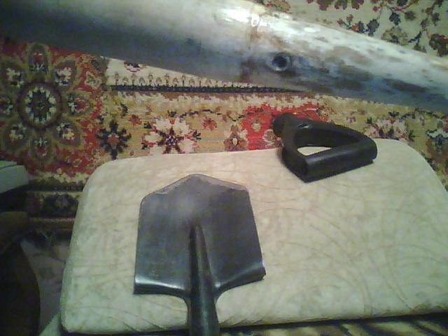

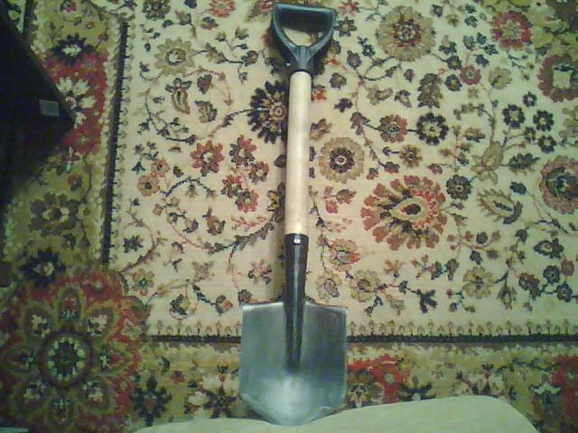

Да, к сожалению ничего идеального нет, под разные условия нужны разные лопаты. БСЛ лежит в багажнике на случай тяжёлых грунтов, корневищ, чего-то глубинного, итд. Но она не подведёт и топор заменит.
Чаще всего сам для копа использую самоделку на базе МПЛ СССР.

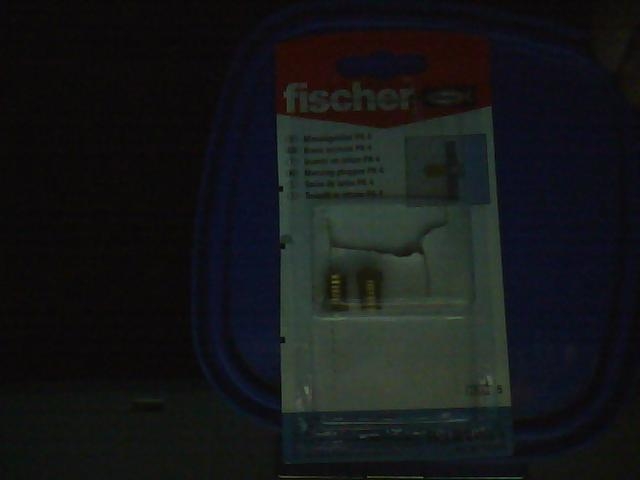

Несколько удлинённый по сравнению с со штатным черенок, тщательно подогнанный, с установленными резьбовыми втулками под винт М6, быстро собирается, нет необходимости носить на плече, т.к. ручка дерево и пластик, достаточно просто нести штыком назад, бонусом черенок в разобранном состоянии представляет собой осиновый кол 14.gif
По сравнению с фискарём укороченным легче, удобнее в переноске и транспортировке, не мешает прибору. Но копать фискарем несколько удобнее.
Для кого что главнее - выбирать каждому, везде есть достоинства и недостатки.

... слушайте! грамотная лопата... для удобства копа нужно наверно изгиб черенка. Втулки мебельные?

Мебельные, длина 13.5мм, дополнительно при посадке между втулкой и черенком добавил суперклея, сидят неподвижно, но, думаю, и без клея было бы прочно, там нагрузка небольшая, главное тщательная подгонка черенка.
Про изгиб пока не думал, из дерева сложновато будет осуществить, титан труба нужна,.. .
