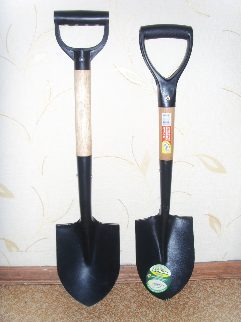

QUOTE(Антонион @ Mar 18 2010, 18:43)
Незанаю не сталкивался, этой же фирмы еще себе большую взял.Их внешне легко вообще то отличить там две наклейки на черенке и лезвии на лезвии написано "3 года гарантии на лезвие" ну и сама надпись "центроинструмент".
Я тоже себе на новый сезон взял себе "Дачника", но у нас во Владике стоит 370 р. и все разобрали уже (брал последнюю с витрины). Потом увидел на рынке вот такую (слева). Продавцы честно признались - китаец. Я посмотрел на нее, покрутил... и взял тоже про запас. Потяжелее будет (за счет более толстой стали, если действительно сталь), черенок подлинее и как-то попрочнее выглядит, а цена 220 р. Единственно пока недостаток заметил - неудобная ручка, слишком толстая и скользит если без перчаток.
Настоящий "дачник" пока приберег, а эту наточил и уже пробовал долбить "мерзлоту" - ничего, экзамен выдержала, а дальше будет видно...

QUOTE(Alessio @ Mar 18 2010, 14:07)
Вот она и есть та самая дачник,212 руб у нас стоила на момент когда я покупал, а это было начало 2008г. biggrin.gif

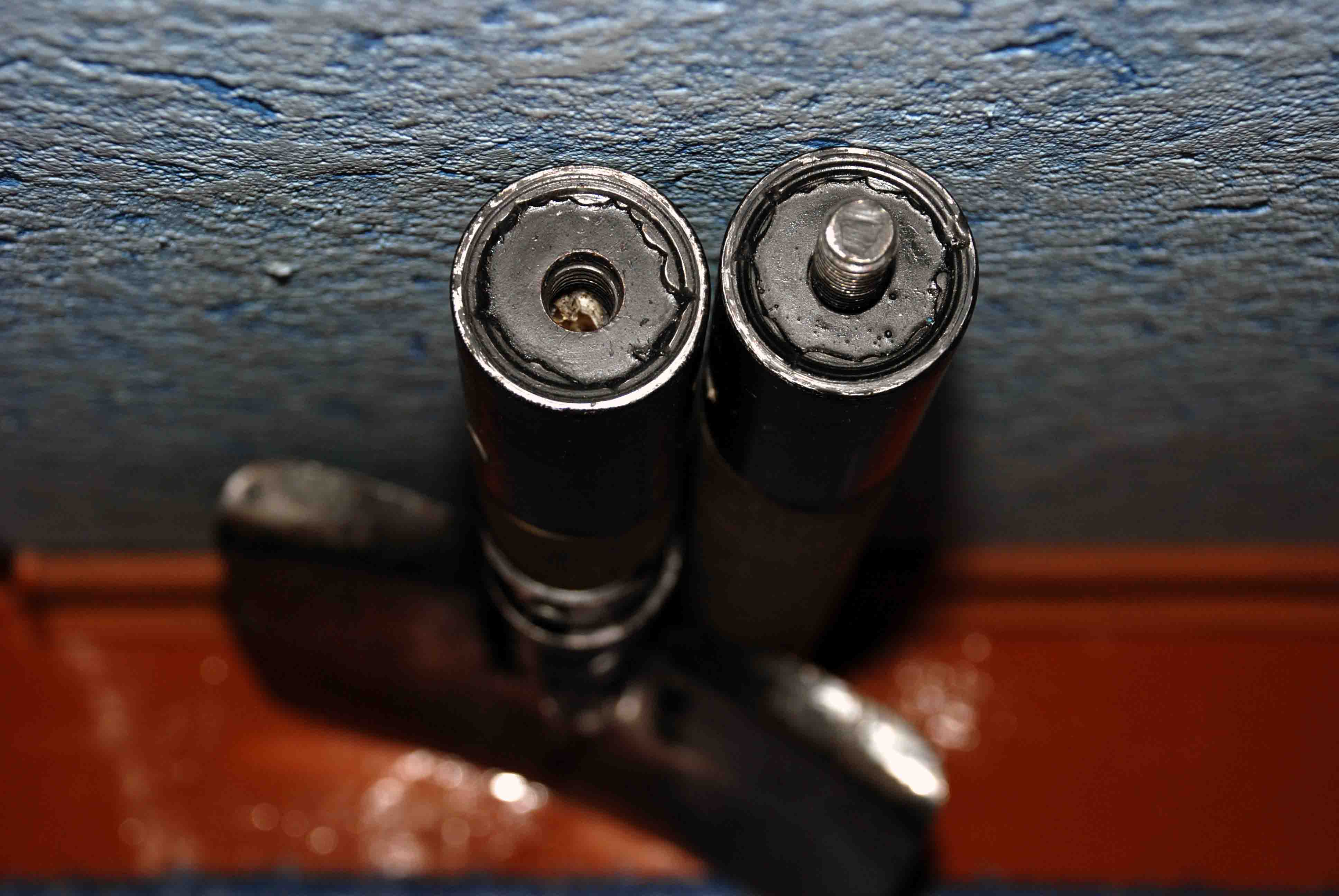

QUOTE(неофит @ Mar 18 2010, 08:48)
Сделай, пожалуйста, еще фото крепления изнутри что ли. Эти стальные вставки что из-себя представляют? Резьбовое соединение идет с нижней вставкой?
Берёшь трубу 40мм (предварительно обмеряй черенок, у меня он как раз 40мм в диаметре), отрезаешь от неё 2 патрубка длинной 90-100мм каждый. Далее берём 2 шайбы толщиной 4-5мм, подгоняем их по внутреннему диаметру трубы, по центру делаем отверстие 13мм и привариваем к одной шайбе болт М12, а к другой гайку М12. После этого вставляем шайбу с болтом в патрубок, топим примерно на 3-4мм и обвариваем по кругу. Тоже самое делаем со второй шайбой. Край каждого патрубка обрабатываем на токарном станке, чтобы он при скручивании соприкасался с ответной частью по всей плоскости только пояском.
В итоге получаем довольно прочное соединение! smile.gif Присоединенное изображение

QUOTE(kukufsfs @ Mar 18 2010, 17:06)
идея хорошая. мне бы еще так придумать, чтобы одним напильником с молотком обойтись cheesy.gif
надо будет попробовать подобную конструкцию замутить...

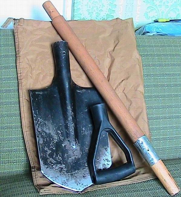

Упоминал про свою лопату в другой теме, а тут докопался до этой, поэтому просто повторюсь.
Когда ходиш пешком, лопата должна помещаться в рюкзаке. и вес тоже много значит.
По началу бегал с маленькой лопаткой, легко, даже петельку для неё на штаны пришил. Но подумайте, сколько времени тратиться на приседания. А сколько копов сапёркой приходиться на один коп нормальным штыком? А если у народа вокруг прёт? А Вы еле ковыряетесь.
Опять же большую лопату труднее забыть. Со мной такое было три раза. Последний раз около часа нарезал круги по пересечённой местности, пытаясь вспомнить, где оставил.
После этого купил нормальный штык, немного подрезал и очень доволен. В собранном состоянии общая длинна 95 см. Ширина штыка внизу-18см., вверху-19см. длинна- 26см., это в чистоте- без хвостовой части. Длинна черенка 60см, Внизу оббит простой жестянкой, дерево не деформируется, штык не проседает и легко снимается. Чистый вес 1,00 Кг. Цена 135р. 90р.-штык, 45р.-пластмасска.Черенок с улицы.
И по моему, штык долженбыть прямым. Все эти совочки хороши только в песочнице. Ни долбануть не рубануть.

Kukufsfs, сдается мне, что вас посетило "горе от ума". Достаточно отрезать кусок трубки от старого амортизатора, протыкать в ней несколько дырок , с помощью отвертки соединить две половинки черенка. И "аля-улю, гони гусей". Отвертка есть у каждого, а навыки квалифицированного сварщика...увы.

QUOTE(mister koryaga @ Mar 22 2010, 21:57)
Ахах, а у меня как раз есть навыки сварщика, а вот амортизатора нет!)
Вообще конечно каждый сам для себя решает чем копать и как модернизировать рабочий инструмент, чтобы не прилагая много усилий получить максимальный результат! smile.gif

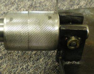

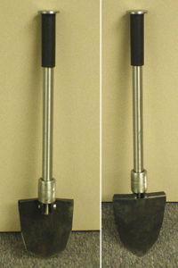

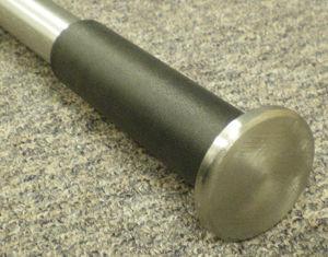

На eBay встретил интересный вариант саперки, изготовленой по индивид. заказу:
http://cgi.ebay.com/Custom-Made-Tempered-S...=item5191805519
Возник вопрос, могут ли у нас изготовить подобную ?
Цена на нее действительно не слабая - 124,99 бакса.

Militaria77, по моему вполне адекватная цена! Изготовить такую могут, только любой мало-мальски уважающий себя токарь не станет связываться с этим меньше чем за 100 баксов (ИМХО конечно). Хлопотно слишком!
