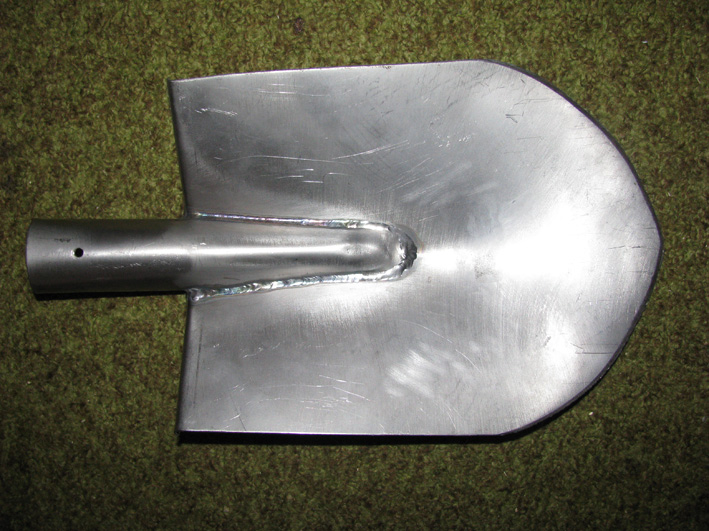

Недавно купил штык для лопаты из титана. Легкий. Не знаю, насколько он прочен dry.gif . Подойдет он для копа или только в огороде картошку сажать? Кто знаком с подобными лопатами, напишите, пожалуйста, отзыв о них.

QUOTE(Coinsman @ Mar 6 2010, 04:36)
Толщина сколько мм?

QUOTE(Coinsman @ Mar 6 2010, 05:36)
У меня похожая лопатка,правда не титановая ,а из нержавейки.Мне очень нравится,и никаких Фискарей не нужно!
Копал титановой весь прошлый сезон. Отличная вещь. Подтачивал раза 3 за весь сезон.

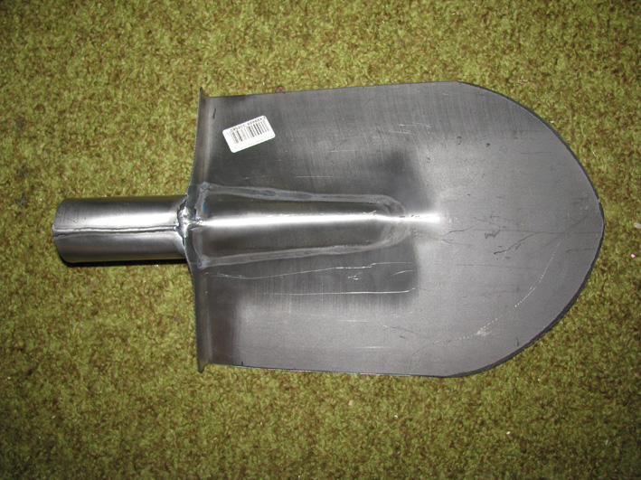

QUOTE(SamuraiJack @ Mar 7 2010, 16:29)
А я копал вот такой и с одной заточкой за два сезона и все даже зазубрин нет,каленая обычная сталь 14.gif biggrin.gif 212руб все удовольствие. zza.gif

QUOTE(Антонион @ Mar 7 2010, 16:39)

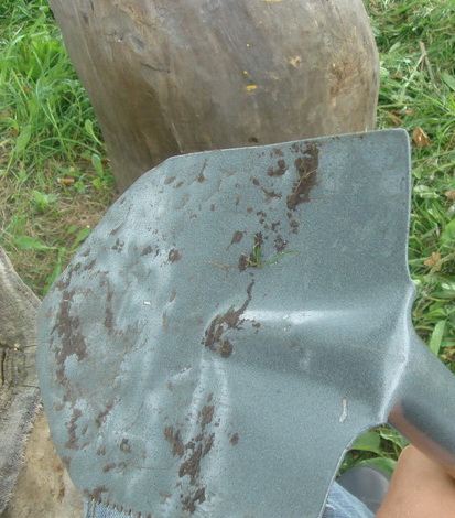

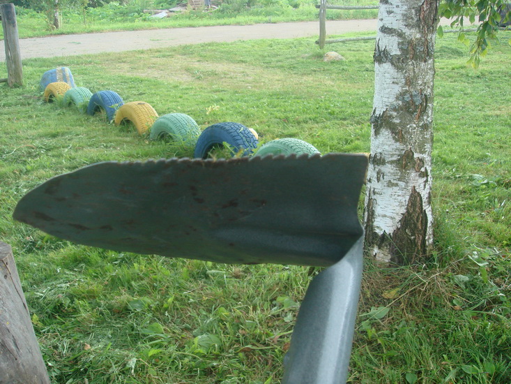

ПОСНОСТЬЮ СОГЛАСЕН. лопата обалденная. к сожалению копал пол сезона. потом забыл в лесу smile.gif а так легкая, удобная, ничего не крутиться, чистить легко, не большая, но копать удобно. Мне очень нравилась. для поля самое то.
а так хочу вас предупредить. После потери той лопатки, купил другую. (еще не был в теме, что такоое фискарь.) вот купил похожую на эту. И вот: никогда не покупайте вот эту фигню, товарищ посоветовал, но увы не прогодали. Вобщем иду в поле. первый сигнал. ставлю, наступаю и БАЦ, пополам cheesy.gif лопата даже толком не вошла в землю, а уже пополам( железо гнется как проволка 14.gif

QUOTE(YLITOS @ Mar 11 2010, 18:20)
Краткая справка для форумчан: Я посоветовал эту лопату, был дурак понадеялся и вот результат! 16.gif Господину YLITOS принёс свои извинения давно .... Сам такую лопату себе купил, а потом вот узнал,что к чему...
Опыт как говориться приходит со временем, кто в этом деле не ошибался! biggrin.gif

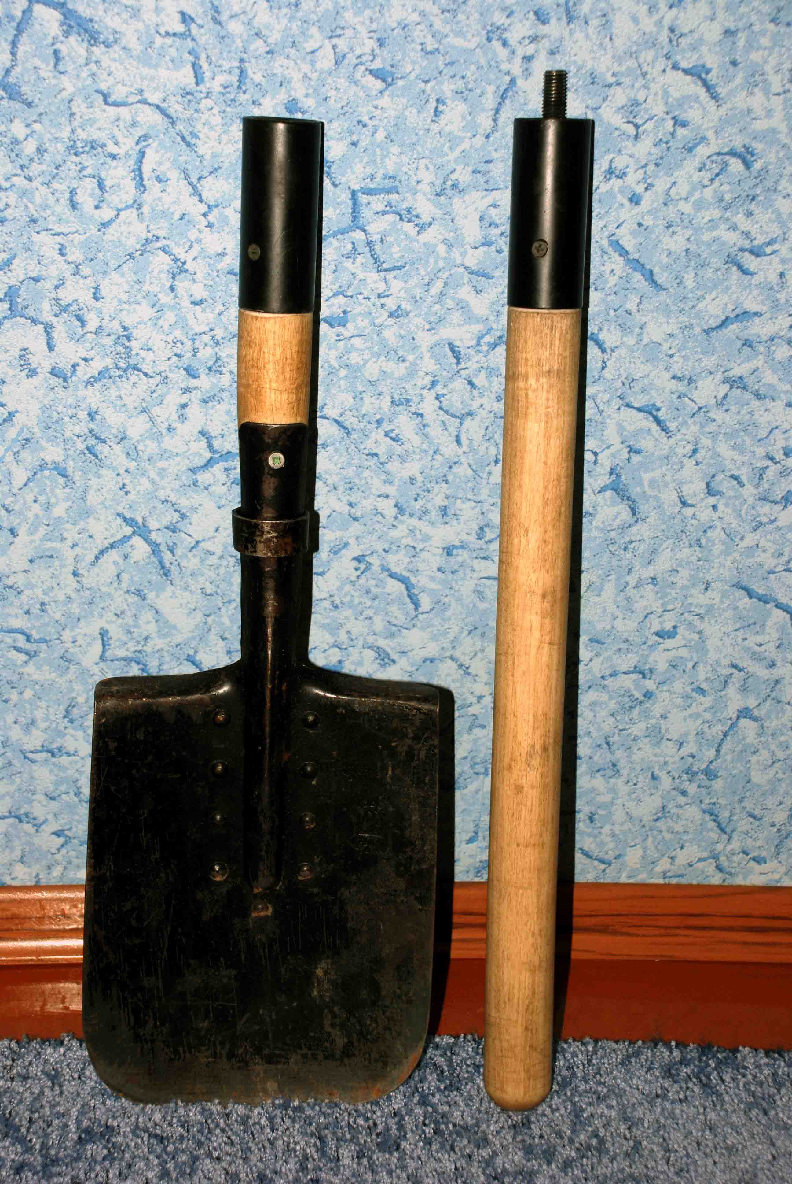

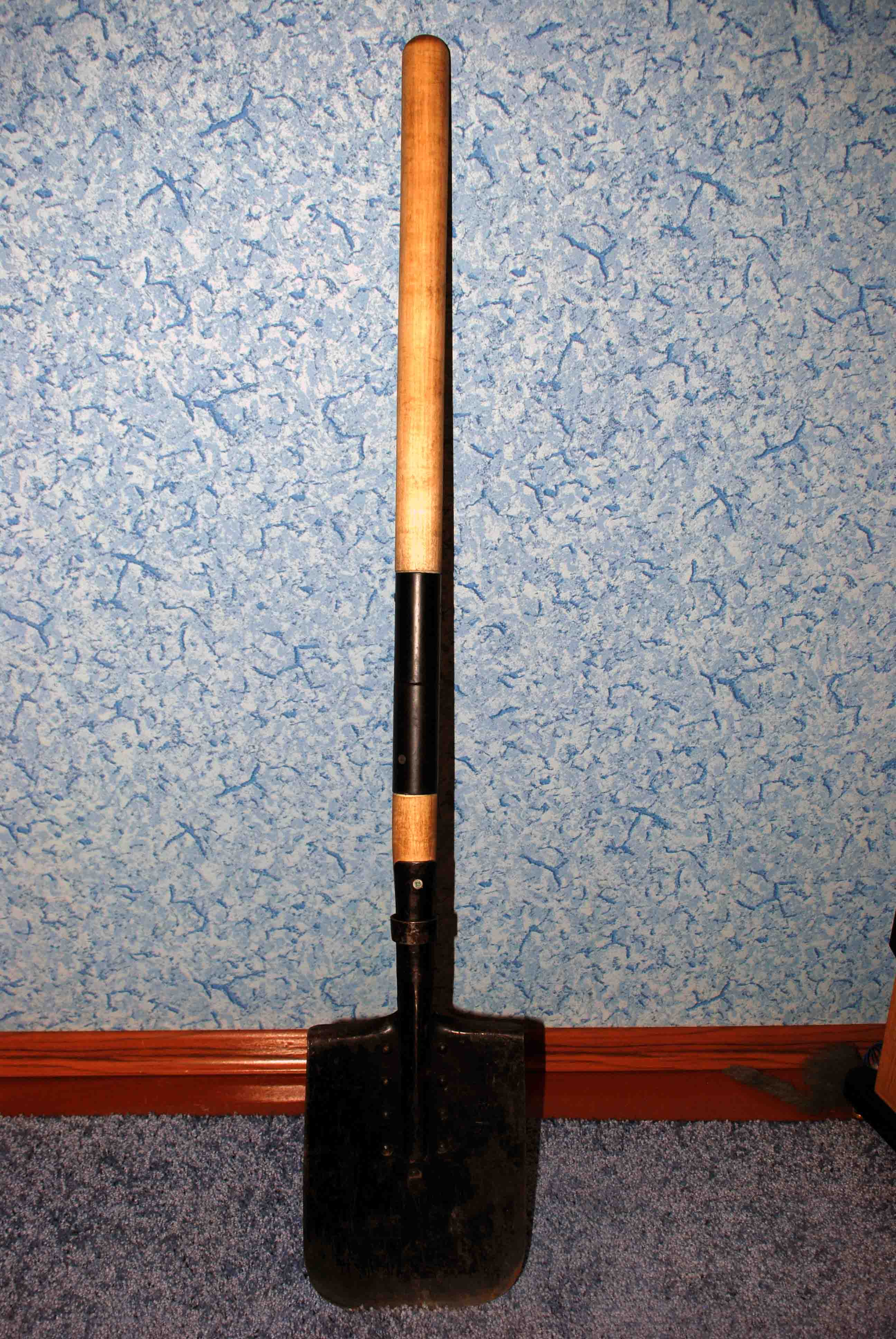

Вот, модернизировал на досуге БСЛку!
Походы у меня в основном пешие, так что очень удобно получилось, в рюкзак помещается без проблем, а на месте копа превращается в обычную лопату!
Прочность конструкции не пострадала, уже опробовал в работе, вес 2300, длина одного сегмента 55см! smile.gif Присоединенное изображениеПрисоединенное изображение
