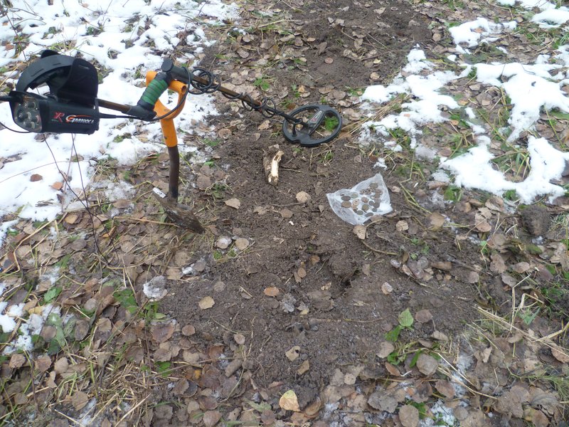

Обыкновенный, укороченый фисккарь. Куплен ещё в 2001 году за 450 руб. 17.gif Корни рубит до 6 см с третьего напористого нажима, без проблем. Перед каждым выходом затачиваю мелким камнем до острия бритвы, металл звонкий, твёрдый....

Да.да...участковый в курсе, уже не тревожится по этому поводу,,, smile.gif мне же корни рубить , а не по шее шкарить,,, 17.gif Он у нас понимающий ( участковый-то) alko_2464.gif , сам с приборкой иногда и ходит frize.gif

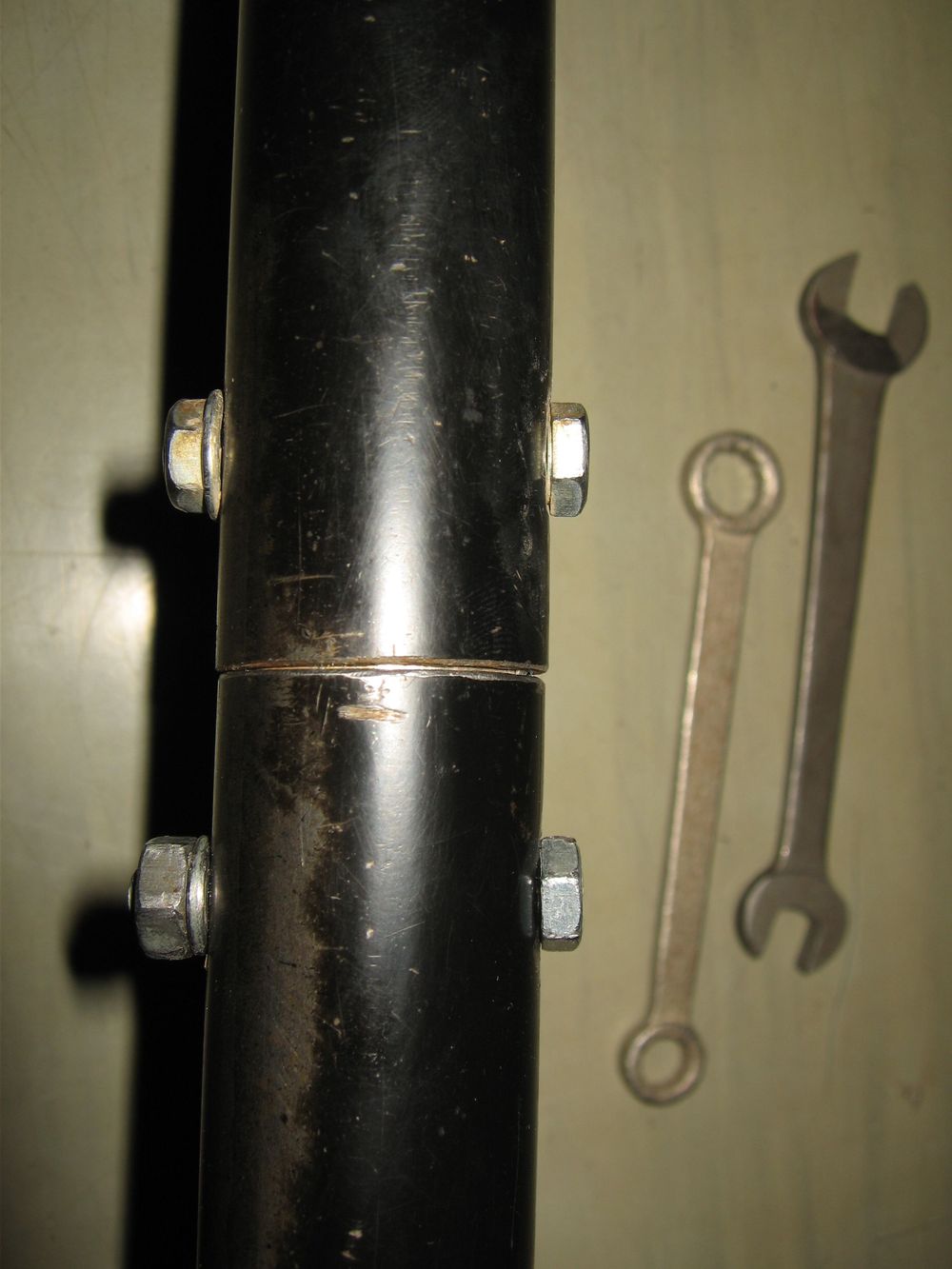

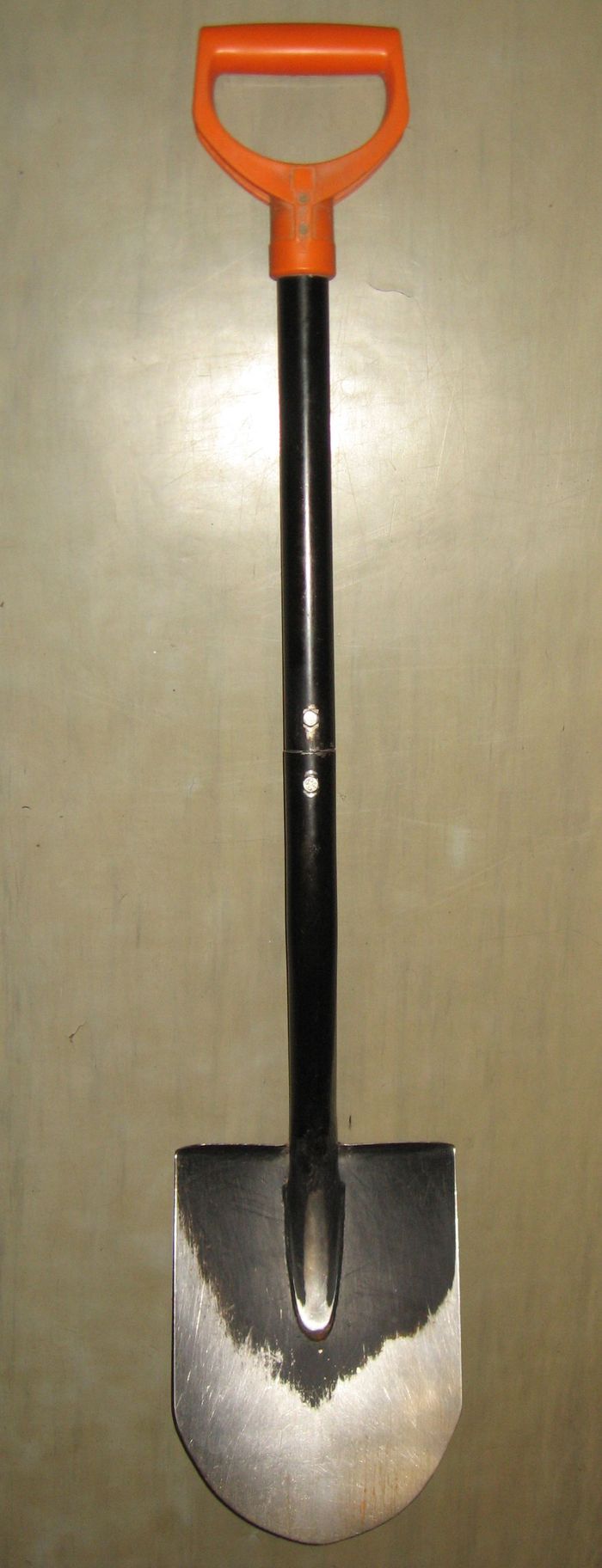

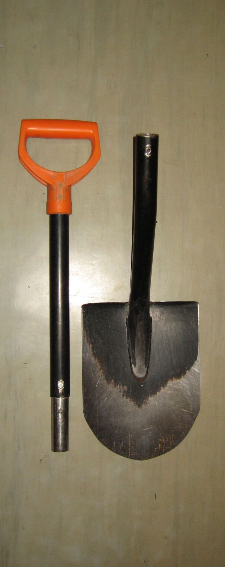

Мой вариант разборной лопаты. Изготавливается в домашних условиях. Второй сезон отработала отлично.

QUOTE(Контов @ Dec 23 2025, 21:10)
Круто, о чем то таком и думаю.
А не подскажете диаметр внутренней втулки, а то вдруг трубу нужного диаметра не найду, а пилить лопату просто так чтобы проверить - жалко! wink.gif
37й бесшовной стальной есть где взять отрезок, подойдёт по размеру?

QUOTE(Откопашка @ Dec 24 2025, 17:14)
Доброго ! Снимите рукоятку и подберите вставку по диаметру, - а еще лучше - закажите у токаря конкретно под Ваш внутренний диаметр трубы, и длину вставки какую надо....Все должно быть четко - люфты не допускаются !! .., поэтому токарь в приоритете..
