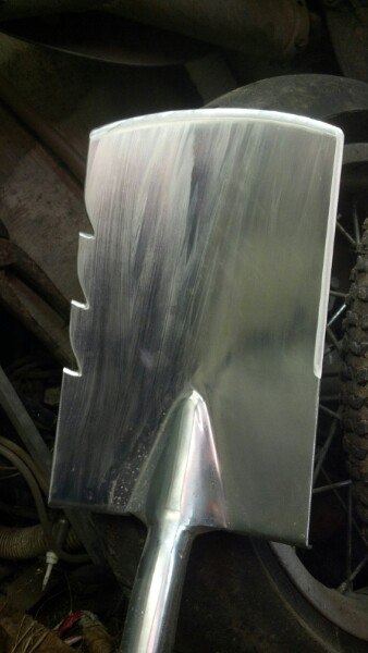

Запилил себе со скуки из вышеописанной касторамовской лопаты вот такое лесное копадло:

QUOTE(Snchz @ Apr 22 2016, 22:41)
Мощь!!!! Осталось только в деле проверить. Слишком крупный зуб не будет на корнях тормозить,усложняя её погружение в грунт?

QUOTE(descor @ Apr 23 2016, 17:10)
Завтра протестим.
Тоже кажется, будто бы переборщил с корнерезкой.
Ничо: не понравится - совочек выпилю cheesy.gif

QUOTE(Snchz @ Apr 23 2016, 22:51)
Завтра протестим.
Докладываю.
В супесь подмосковного смешанного леса с густым подлеском лопата входит как по маслу, с веселым треском и хрустом. В отвале - аккуратно нашинкованные корни толщиной чуть менее пальца.
На пару штыков копается на ура, далее - хуже режет плотную глину и, как и ожидалось, тяжко вынимать грунт.
Несмотря на некоторую нелогичность наличия корнереза на боковом ребре прямоугольной лопасти, поводов для дальнейшей кардинальной переделки не увидел.
