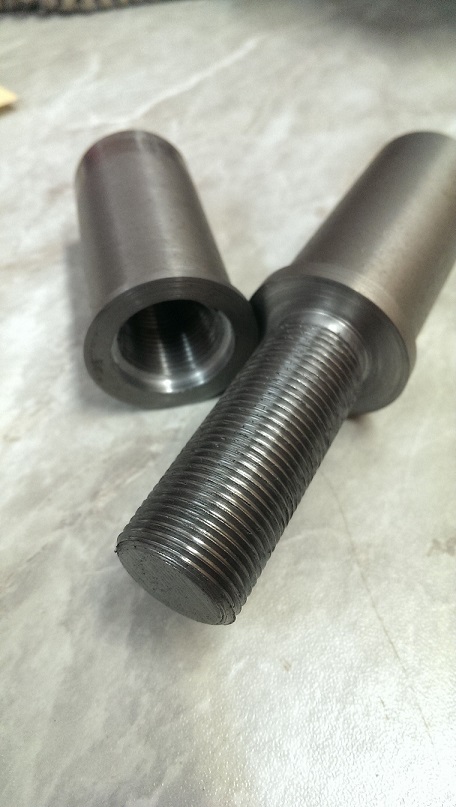

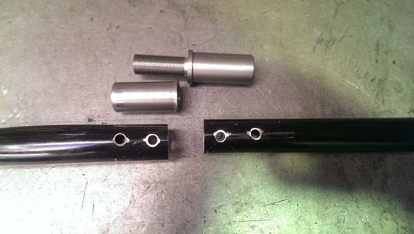

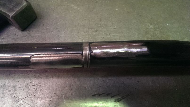

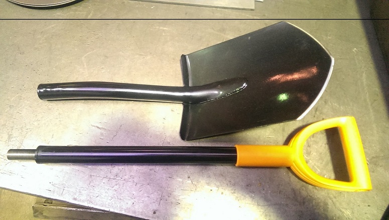

Вот и смастерил разборную лопату!

Был длинный Фискарь, теперь две половинки 63см и 55см

Весьма аккуратно получилось. Я лопату когда половинил,сделал по полметра куски. Ну и не так основательно делал как Вы,но у меня лопата другая, а Фискарю как раз и нужно такое могучее соединение как у Вас, он всё равно тяжелый. Лишних 150 г. погоды не изменят.

himselfdirector. Спасибо за комментарий. На работе крутил- вертел. Проставки внутри облегчил, толщина 4мм. Но вес к сожалению +270 гр к лопате. Да заново покрасил порошковой краской- наверное еще гр 30-50. Красота требует жертв.

прям торговать можно.. я б купил

Поддержу , если сами делаете , есть время и желание , то думаю многие были бы рады под фискарь-коротыш !

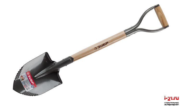

Почитал данную тему и купил себе ЗУБР во такую:
