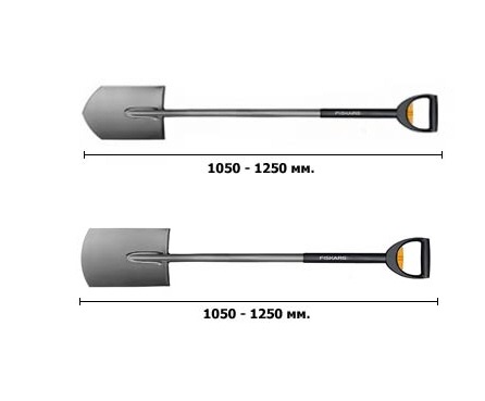

Подскажите, для чего из штыковой лопаты была сделана лопата с закругленным
лезвием? Чем лучше лопата такой формы?
Сам стою перед выбором, какую взять на фото верхнюю или нижнюю...

Верхняя лучше подрезает корни травы и вообще хорошо входит в землю, особенно если у вас твердая почва и много травы. Нижняя для всяких насыпных работ в саду, можно использовать и на пашне, но будут больше затраты на выемку земли. Будете клад доставать с 2х метров - пригодится...

возьмите нижнюю,не понравиться -превратите в штыковую болгаркой smile.gif ,как то сели в грязь на 'уазе' проклял штыковую форму...бсл армейская не зря полукруглая.а так обе хороши выкапывать находки

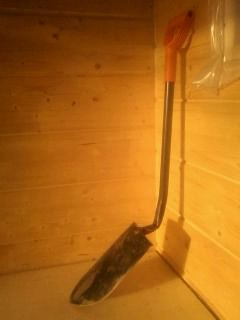

проходив 3 сезона с коротким фискарём задумался о его замене по одной простой причине уж больно он тяжелый зараза, с учетом веса всего остального в рюкзаке, получалось тяжеловато, на базах выбор был довольно не велик и ограничивался парой моделей зубров по цене 350 и 450 за штуку, и тут мне на глаза попалась вот такая лопата, заинтриговала надпись на ней что изготовлена она из рельсовой стали, и имела толщину как у фискаря что подразумевало её несгибаемость, всё удовольствие обошлось в 115р лопата и 30р березовый черенок + 15р диск на болгарку, на лопате срезал с каждой стороны см по 3 и сделал её чуть острее, черенок тоже отрезал по желанию, сегодня сходил в "огород" опробовал в работе, результатом в целом доволен, выворачивает грунт как и фискарь благодаря изгибу лезвия, не гнётся, вес намного меньше фискаря, заточку после 3часов держит, с учетом перерубленных корней, в общем хочешь хорошею лопату сделай её сам.

верхняя - лопата штыковая,
нижняя считается выкопачной формы, т е верхняя лопата лучше врезается в грунт, но если нужно шурф с формой, чтобы грунт меньше осыпался на дно, используется такая форма лопаты, для примера - все ранние саперки до пмв были прямоугольной формы, для того чтобы грунт меньше осыпался на дно выкапываемого окопа и только после рукопашных пмв, стали делать лопатки и с заостренной формой штыка.
Еще вторая форма лопаты, если ей корни вертикально рубить, меньше соскальзывает с корня, но с телескопом этого лучше наверное не делать.

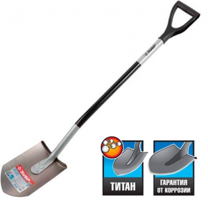

Привет уважаемому сообществу.
Сегодня в магазине обратил внимание на титановую лопату "зубр",кто использует такую, подскажите как она в деле, что то не внушает доверия алюминиевая ручка да еще на клепках, хотя вес всего 1 кг.Производитель дает гарантию 3 года
буду признателен за ответ.

Там же даже на вашей картинке нарисовано, что легкая и не ржавеет,
походу гарантия на прочность не распространяется ИМХО.
Были у нас еще в советском союзе титановые лопаты, не такие уж они и прочные все равно гнутся, даже в огороде.
ИМХО там же "математики" сидят (на производстве) и высчитывают прочность, толщину. Не для целины и леса их клепают.

Копаем нижней блиндажи, очень удобно, грунт с неё реже сваливаетмя и раскоп ровнее идёт, не рыхлит землю.
Но её трудно загонять в дёрн или через траву. Используем для копания после снятия дёрна.
