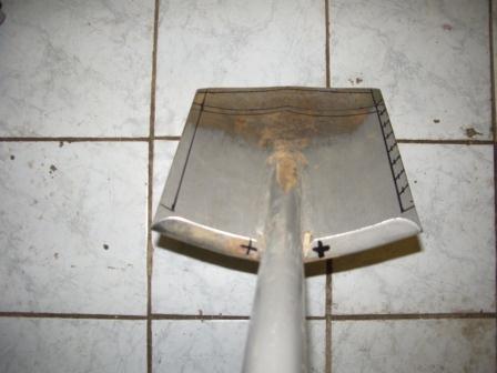

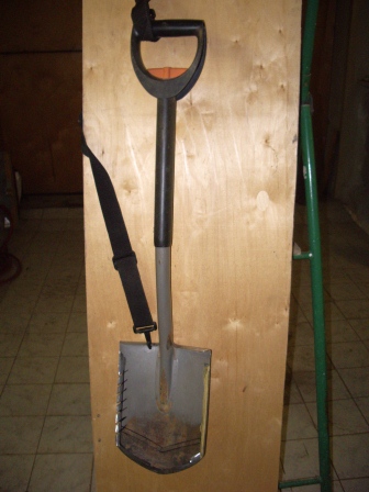

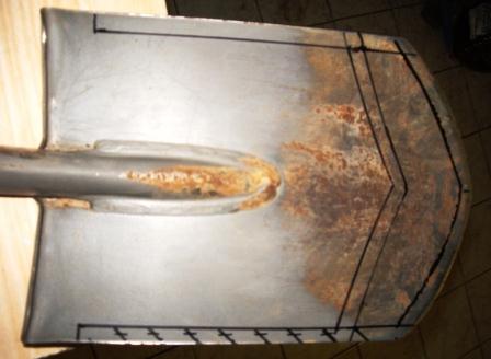

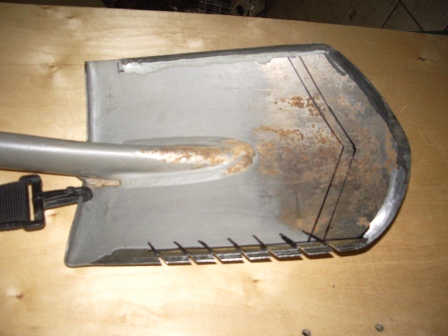

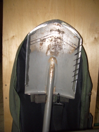

post Feb 15 2013, 11:28
Создана #2140
Сообщений: 15
Зарегистрирован: 23-May 12
Пользователь №: 43,465
QUOTE(Мишка Квакин @ Feb 13 2013, 15:02)
Доброго времени!
Нет времени листать всю тему. Подскажите кто пользовался или пользуется:выбираю складную лопату, что бы помещалась в рюкзак. Интересует складной фискарь. Насколько надежная лопата? Нужна для копания грунта. Рубить корни, ворочать камни и т.п. не будет. Или же имеются в природе аналоги хорошего качества? Спину мою не жалейте, лопата будет использоваться в основном для разведопераций.
Мой вариант укорочения телескопа.
Задача была такой:
-Укоротить телескоп так, чтобы помещался в стандартный рюкзак-чехол.
-Хорошо заточить низ штыка и боковины, сделать «пилу» на одном боку штыка.
-Сделать крепления для переноски лопаты на плече.
Длина рюкзака-чехла у меня 85 см, длина лопаты в сложенном состоянии 105 см, следовательно нужно укоротить на 20 см. Осмотр разобранного телескопа показал, что укорачивать можно, максимум, на 15 см, далее нужно укорачивать пластмассовую ручку, что не есть хорошо. Отпилил 15 см. Толщина металла на ручке менее 1 мм, думал, будет больше.
Затачивал штык болгаркой диском для шлифования толщиной 6 мм. Металл штыка достаточно твердый. Края получились очень острые, пришлось немного затупить напильником. Зубцы прорезал болгаркой отрезным диском толщиной 2.5 мм.
Для переноски на плече просверлил отверстие на правой стороне верха штыка ( т.к. копаю – нажимаю левой ногой) отверстие 8 мм. В верхней части ремень прикрепляется петлей через ручку. На плече лопата висит удобно, до ног не достает.
Общая длина лопаты получилась 89 см в сложенном состоянии и 105-110, точно не помню, в раздвинутом.
В рюкзак лопата не входит, нужно укорачивать штык на 5 см, как видно на фото или менять рюкзак-чехол. Еще нужны «ножны» для штыка, т.к. получился он очень острый.
