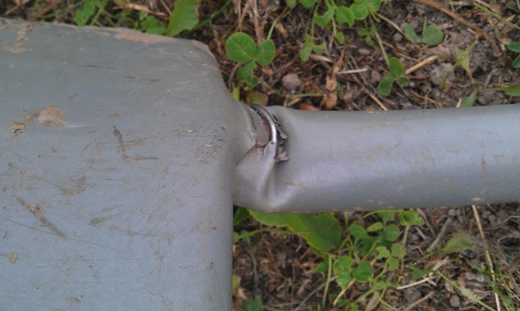

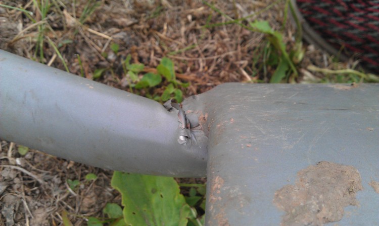

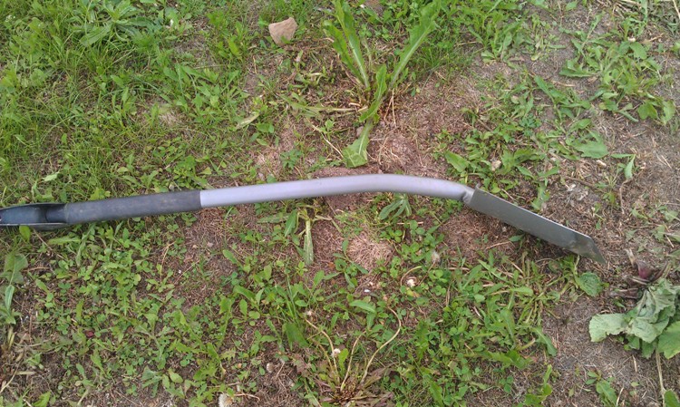

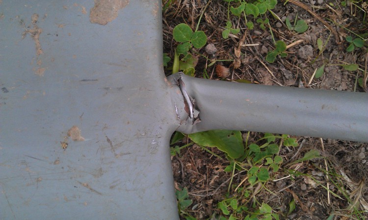

Добрый день,
Ранее в этой теме хвалил фискарь-телескоп, действительно мощная лопата, удобная, была. Но качество видимо не настолько заоблачное как я себе представлял, в выходные сломал ее выковыривая не траки, а лопух,без ног smile.gif .Как считаете можно ли починить и стоит ли брать снова фискарь-телескоп?
Фото прикладываю.

QUOTE(Поискун @ May 30 2012, 10:08)
Починить можно все. Вопрос в цене. Если шток железный - можно заварить и усилить. Это несложно и недорого, нужен только сварщег. Если люминий - нужна аргоновая сварка, это сложнее и сильно дороже.

QUOTE(Поискун @ May 30 2012, 17:21)
Я тоже так думал, и сломался он без особых усилий- просто плавно погнулся, как будто просто устал smile.gif
Спасибо Поискун за подробные фото телескопа. По внешнему виду
краски, лопата не выглядит уставшей. У моей лопаты, за несколько сезонов,
краска со штыка давно сошла, а ручка значительно потерта. Складывается
ощущение, что в данном экземпляре установлена труба с более тонкой стенкой,
чем обычно. Это одна из версий, которую легко проверить, сравнив вес данного
экземпляра с аналогичной моделью. Интересно, у кого ни будь из участников
форума, была подобная поломка ручки у фискара-телескопа?
Если это не единственный случай и эксплуатация инструмента была правильная,
то может, имеет смысл, не дожидаться поломки, а изначально усилить это место
металлическими прутками внутри трубы, залитыми например, эпоксидной смолой?
