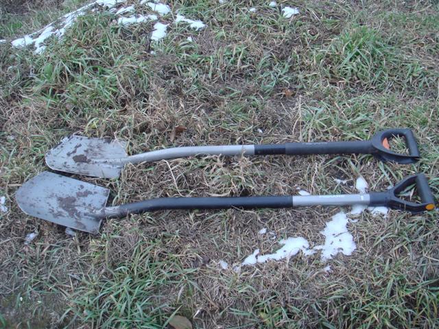

QUOTE(Drag46 @ Dec 1 2011, 14:59)
Вернусь опять к телескопу фискарь....ну задолбал лютф в ручке...может кто знает как решить проблему....что то подложить не устроит,потому что часто раскладываю ее
Я решил путём намотки изоленты(тонкой импортной),раскладываю часто ,следов износа не видно,а будут опять намотаю.
На фото видна она,фотка правда плохая.но лень новую фоткать.
Шат полностью отсутствует.Тоже не люблю шат,напрягает как то.
Хотел на термоусадку посадить ,не вышло,она толстая,клинит biggrin.gif ,пришлось срезать и обойтись изолентой,дёшево и сердито,в сложеном состоянии её не видно.

У меня с сентября так и живёт.И не плохо себя чувствует.
Хотя думал что это не на долго,а оказалось что и на долго.
