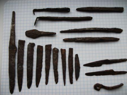

""""так как стараюсь железо не копать""""
Сергей Это вы зря....железо может быть достаточно интересным.. что и показала практика

QUOTE(Александр Невский @ Oct 2 2013, 15:05)
Добавлю smile.gif интересна после реставрации ..из куска ржавого металла появляется осмысленный предмет 17.gif

QUOTE(Fil721 @ Oct 2 2013, 15:18)
В точку.
