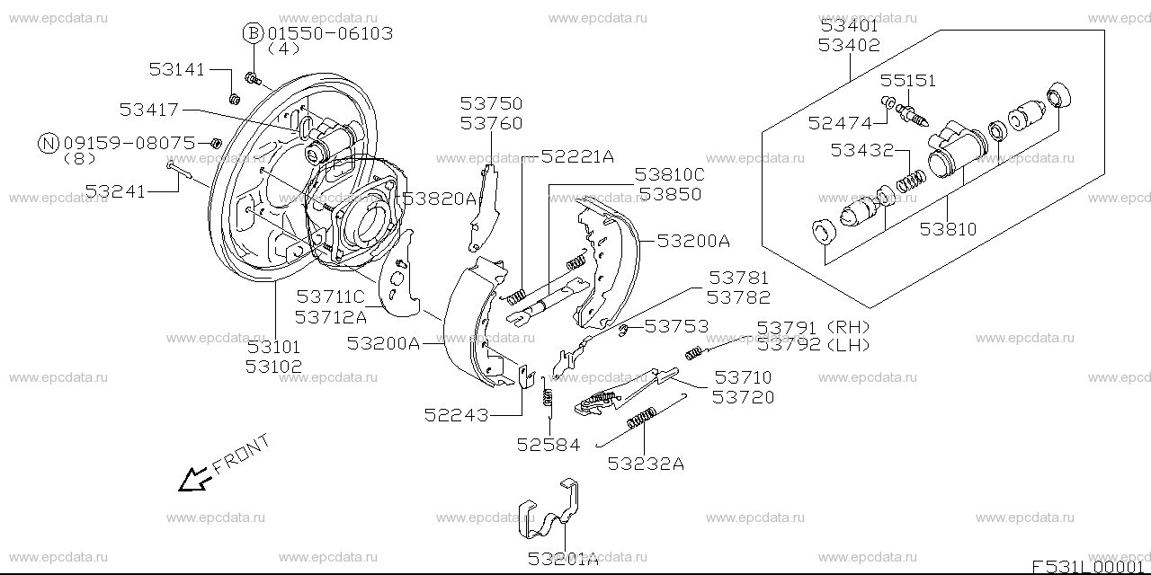

Наличие ABS??? ... если есть ABS, то у моего TL52W такой же... у ГрандВитарок должно быть, по идеи, подходить... я правильно понимаю речь идет о корпус, в смысле чулке моста... то что № 46500 на рисунке...
А вообще каталог в руки и алды... вот вам ссылка на каталог... http://suzuki.epcdata.ru/escudo/

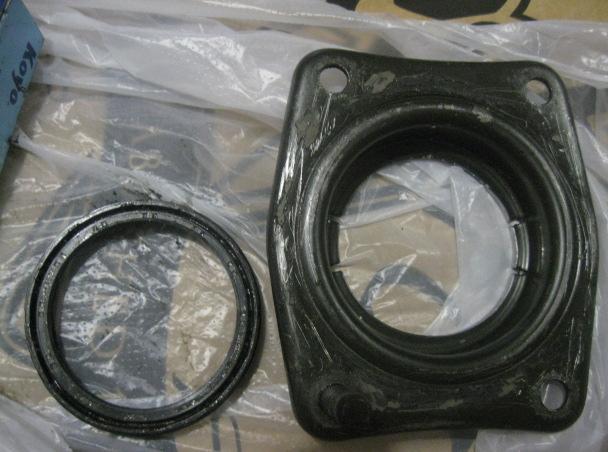

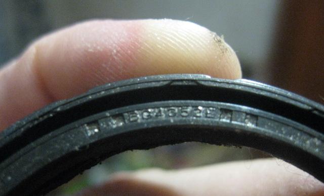

Вот как узнать какой там сальник? номер крышки,где он стоит 53820А,фото прилагаю...

QUOTE(Косьян @ Nov 5 2013, 20:27)
Смотри сюда внимательно вот твой сальник появился... с 2000 года
http://suzuki.epcdata.ru/escudo/222_ta02w-...?full&picture=1
Как раз и маркировка на сальнике если погуглить ... перерастет в номер 43593-65D00 smile.gif

QUOTE(Терек @ Nov 5 2013, 21:11)
Эскудик 97г.в.,получается мост не родной?

QUOTE(Косьян @ Nov 6 2013, 08:13)
Зачем сразу в обморок??? cheesy.gif ...... просто с 2000 года добавился сальник... человек который менял подшипник посчитал что ему нужен этот сальник... вот и добавил... все остальные элементы заднего моста, судя по номерам, остались без изменений... по крайней мере которые я смотрел...
