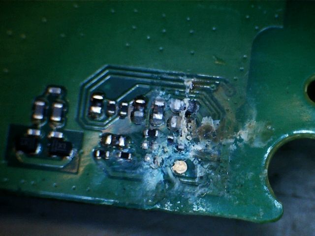

Народ! Проц (который в сокете), если соберетесь вынимать, не напутайте с цоколевкой, когда обратно ставить будете. Запомните где ключ. А то можно так попрощаться со своим "старинным камрадом".
И еще советую разобрать блок управления и ему провести такую же профилактику, т.е. проверить места пайки на наличие\отсутствие коррозии. Разбирается блок медиатором или обычной пластиковой карточкой, металлическими предметами можно поломать корпус. Только поаккуратней с самим индикатором. Крепления (зажимы) не трогайте. Иначе получите головную боль с горизонтальными (а иногда и вертикальными) строками. Устраняется ЭХК щеткой и спиртом (например, изопропанолом). Лак дрянной на этих платах. После обработки спиртом становится липким и теряет свои свойства. Быстрее, скапливается пыль, грязь, мелкий мусор. В дождливое время, все это дело отсыревает и начинаются неприятности. Убрать весь этот лак у меня не получилось. Возможно ванна тут нужна. У меня ее нет. Профилактику провожу в конце каждого сезона. Места после обработки покрываю цапонлаком. Как по мне он со своими задачами справляется. Правда, другими я не пользовался. В добавок использую (меняю раз в год) пакетики с селикагелем. Перед сборкой болока управления, прохожусь селиконовым герметиком по периметру. На следующий сезон такой герметик не мешает вскрыть блок снова. Еще хочу сказать о электролитах. В начале этого лета, столкнулся с такой проблемой. Когда напряжение батарей падает ниже 11 Вольт прибор стал выключаться. В предыдущие годы работал пока напряжение не упадет ниже десяти. Сначала понять не мог в чем дело. Проверил микрухи отвечающие за организацию и контроль питания. А потом снял один из электролитов (увы не помню какой) и (благо тестер позволяет) проверил его емкость. Эти паразиты не вечны. Высыхают и теряют емкость. Вздувшиеся (определяются визуально) меняйте однозначно. Удачи! Сообщение отредактировано unclexlt: Sep 3 2015, 02:44 |

Unclexlt, спасибо за информацию. Не подскажете ли, каковы признаки ЭХК на блоке управления?
Раз заговорили о дисплее, вот некоторая информация о его замене: http://reviewdetector.ru/index.php?showtopic=70657 Кроме того, забив в гугле/яндексе "замена ЖКИ на xlt" попадаем на мд4ю, где также развернулось продуктивное обсуждение данного вопроса. Сообщение отредактировано freelsd: Sep 3 2015, 08:34 -------------------- Труд любой - благослови, удача!

QUOTE(freelsd @ Sep 3 2015, 08:34) Unclexlt, спасибо за информацию. Не подскажете ли, каковы признаки ЭХК на блоке управления? Раз заговорили о дисплее, вот некоторая информация о его замене: http://reviewdetector.ru/index.php?showtopic=70657 Кроме того, забив в гугле/яндексе "замена ЖКИ на xlt" попадаем на мд4ю, где также развернулось продуктивное обсуждение данного вопроса. Признаками ЭХК может быть все, что угодно. В моем случае, периодически пропадало изо (местами) на индикаторе в сопровождении тресков и трели. В этот день периодически моросил дождь. Вообще влажно было, трава сырая. В общем осень, она и есть осень. Блок у меня хоть и в чехле был, но до этого случая не разбирался и никаких превентивных мер не производилось. P.S. ВАЖНО. Если есть подозрение на попадание жидкости в аппарат. Немедленно произведите экстракцию источника(ов) питания. ЭХК - это продукт электрохимической реакции. Если это гибкий печатный шлейф, то восстановить его порой проблемматично, т.к. под действем токов разлагается моментально. P.S. На мд4u не так давно появился топик по замене шлейфа кнопок управления на плату с тактовыми кнопками. Там есть файлик платы под ЛУТ. |
| unclexlt |
Sep 3 2015, 14:23
Создана
#387
Пользователь ![]() ![]() Группа: Посетители Сообщений: 63 Зарегистрирован: 26-June 15 Пользователь №: 2,335,571 Металлоискатель: White's Spectrum XLT Пол: мужской Репутация: 1 кг |
При подозрении попадания жидкости в блок управления XLT, нужно осмотреть места пайки разъема которым соединяется индикатор с платой блока управления. В процессе эксплуатации в местах пайки лак трескается, и при попадании влаги в блок управления образуется ЭХК. Визуально она выглядеть может по разному. Может быть в виде белесого налета, зелени, грязных пятен и пр. К сожалению свой блок я не фотографировал. Но, покажу на другой плате. Вообще мне часто приходится такие фотографировать, при отказе в гарантийном обслуживании.
