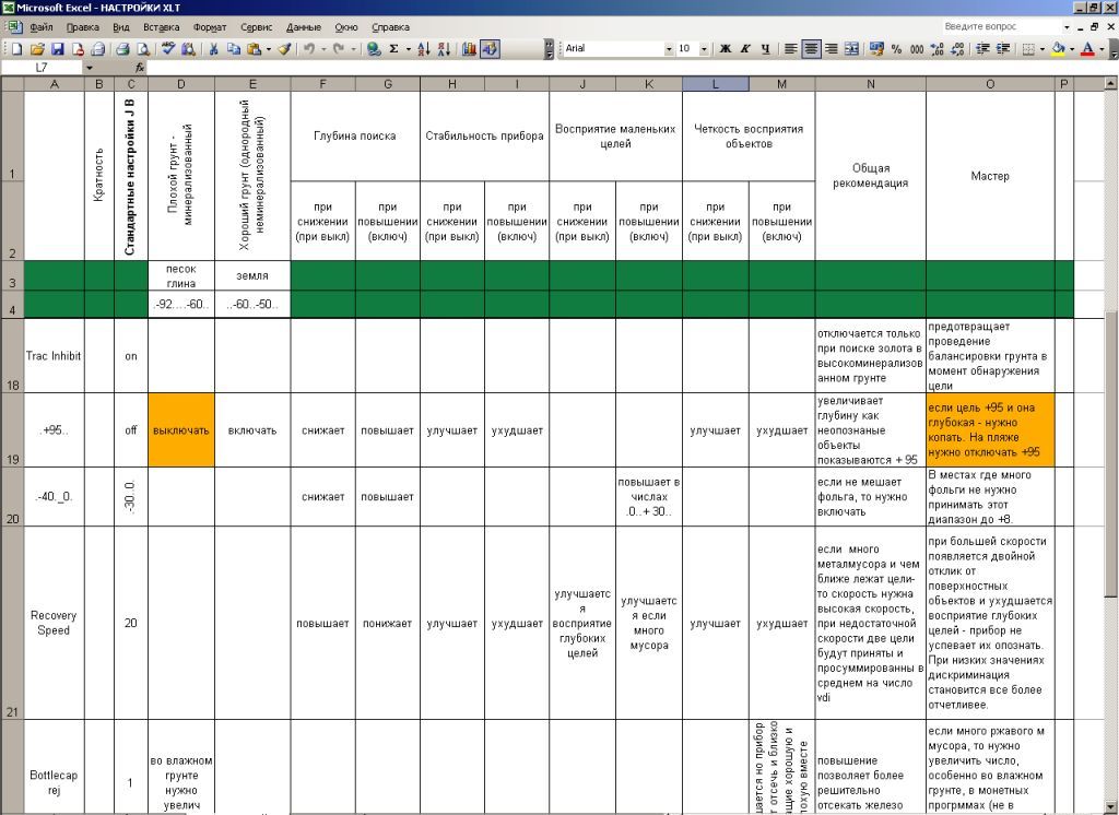

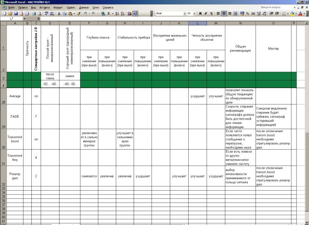

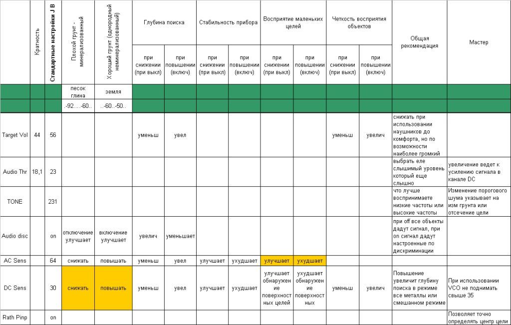

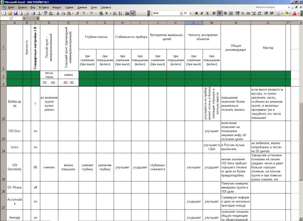

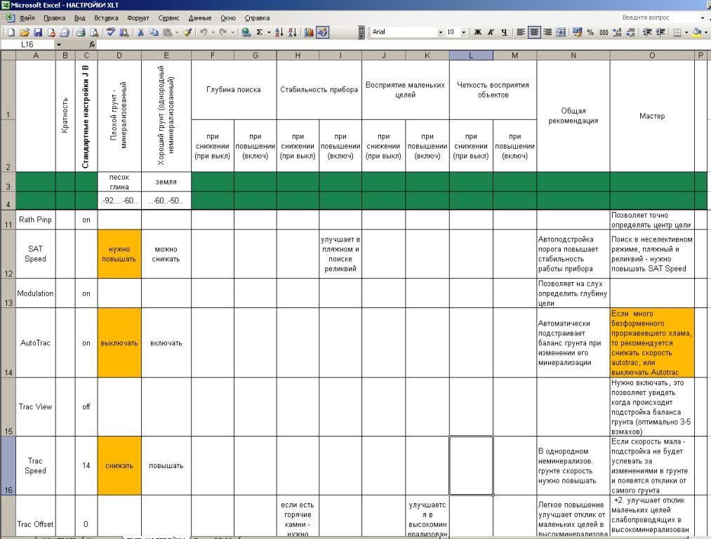

QUOTE(Vasilich @ Mar 19 2015, 18:19)
Спасибо большое всем кто откликнулся! С вашей помощью искать с xlt стало намного приятней и интересней smile.gif

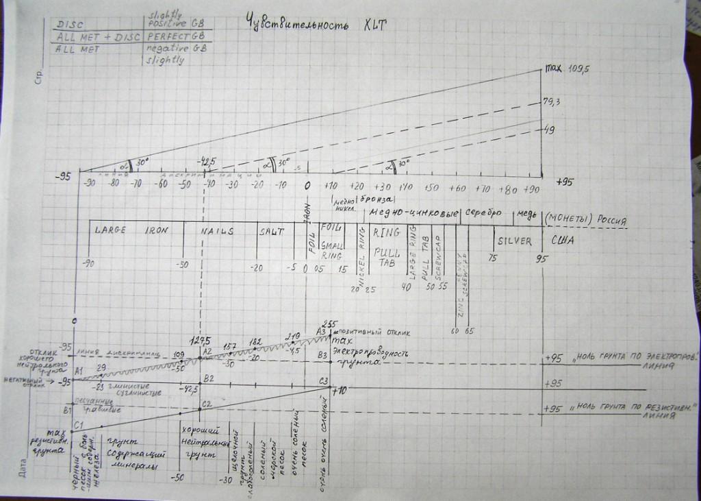

Вот такой справочник в виде таблицы сделал по настройке ХЛТ. Может Вам пригодится.

QUOTE(Fedox @ Mar 20 2015, 15:41)
Плюс один в репу за серьезный подход! Изучил Ваши рекомендации по настройке на грунт с 6-ой страницы, хотелось бы взглянуть на расчеты (если сохранились).

QUOTE(Fedox @ Mar 20 2015, 17:41)
Тоже плюсанул, Такие таблички за день, за неделю и думаю, что даже за месяц не вывести.

QUOTE(tourist174 @ Mar 21 2015, 13:46)
Спасибо за плюсы! Таблицу составлял всю зиму.

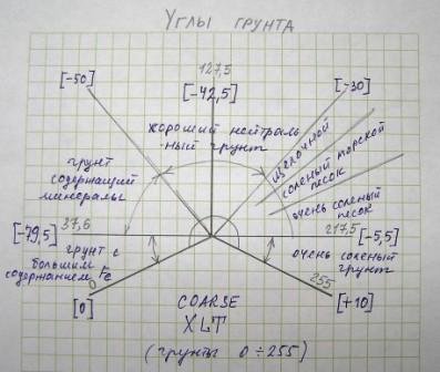

QUOTE(Letnab @ Mar 21 2015, 13:39)
Добрый день!
соответствующее число которое указывает на грунт можно посмотреть в настройке COARSE после балансировки прибора по грунту, оно будет в диапазоне 0 - 255. Удачи!

Репутация: 127 кг
QUOTE(Fedox @ Mar 21 2015, 18:55)
Добрый день!
Спасибо, это понятно. Сами формулы влияния Coarse на AC/DC и Preamp Gain сохранились? Тогда можно было бы написать программку для расчета данных настроек в зависимости от баланса грунта и пользоваться ею, к примеру, прямо в поле с телефона.

QUOTE(Letnab @ Mar 21 2015, 22:30)
Добрый день!
есть Excel файл с расчетами и формулами 112 кБ. Укажите Вашу электронную почту, на сайт не пройдет по размеру.

QUOTE(Fedox @ Mar 22 2015, 09:28)
Добрый день!
Добрый день, отписал в личку
Пытаюсь понять присланные файлы, и никак не могу увидеть зависимость влияния Coarse на AC/DC и Preamp Gain.
Хотелось бы по пунктам последовательность действий на месте поиска.

QUOTE(klimat @ Mar 23 2015, 10:57)
Так в файлах есть таблица, где эти основные настройки взаимосвязаны: смотрим на приборе значение Coarse, потом определяем, какие свойства у грунта преобладают: магнитные или немагнитные, далее определяем нижнюю границу приема ВДИ и чувствительность AC. Затем идем на шестую страницу данной темы, ищем сообщения Fedox'a с графиками зависимостей AC/PG и PG/DC (эти же графики есть у Mole Man'a) и определяем все остальное. Да, отключать Transmit Boost - это от лукавого, ни разу еще не выключал.

QUOTE(Letnab @ Mar 24 2015, 00:03)
только как выбрать нижнюю границу приема VDI? там 2 значения. И по какому графику выбирать АС и DC, 4х, заводские, или 1/4.
